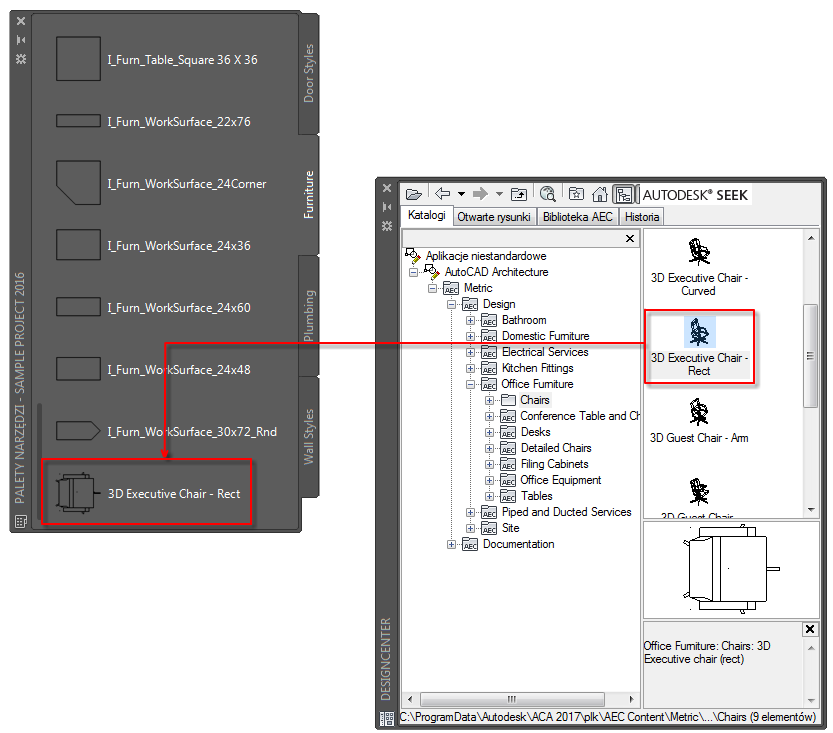

Elementy biblioteki AEC można przeciągać i upuszczać z folderu DesignCenter na paletę narzędzi.
AutoCAD Architecture toolset udostępnia w Wyszukiwarce bibliotek katalog narzędzi projektowych i katalog narzędzi dokumentacyjnych. Te katalogi zawierają już narzędzia odpowiadające elementom z bibliotek AEC i przykładowe style obiektów. Katalogi dostępne są w wersji dla jednostek metrycznych i calowych.
Tworzenie narzędzia z biblioteki AEC w DesignCenter
  1. Otwórz paletę narzędzi, w której zamierzasz utworzyć nowe narzędzie.
  2. Kliknij kolejno kartę Wstawpanel Bibliotekamenu rozwijane Wyszukiwarka bibliotekDesign Center i znajdź element biblioteki AEC, z którego chcesz utworzyć narzędzie.
  3. Przeciągnij element na paletę narzędzi.
    Na palecie narzędzi zostanie utworzone nowe narzędzie.
