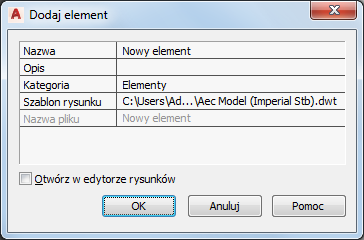

Procedura ta służy do tworzenia elementu.
Element.
| Aby... | Wykonaj następujące czynności... |
| nadać nazwę nowemu elementowi | wprowadź nazwę. Jeżeli jako nazwy plików projektu numery projektów używane są jako prefiks, nie ma potrzeby wprowadzania prefiksu. Pełna nazwa z prefiksem wyświetlana jest pod nazwą pliku. |
| dodać opis do elementu | kliknij ustawienie Opis, wprowadź opis elementu i kliknij przycisk OK. |
| zmienić kategorię elementu | wybierz kategorię z listy Kategoria. Domyślnie sugerowana jest kategoria wybrana w kroku 3. |
| wybrać plik innego szablonu | kliknij |
