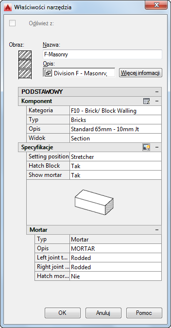

Narzędzia komponentów detali na palecie narzędzi w arkuszu roboczym można modyfikować za pośrednictwem arkusza Właściwości narzędzia. Dostęp do arkusza roboczego Właściwości narzędzia można uzyskać klikając prawym przyciskiem myszy i wybierając opcję Właściwości. Aby zmodyfikować narzędzie w katalogu Wyszukiwarka bibliotek, należy najpierw skopiować narzędzie na paletę w obszarze roboczym.
Wygląd arkusza roboczego Właściwości narzędzia zmienia się w zależności od typu komponentu i bieżącej konfiguracji ustawień właściwości. Poniższe rysunki przedstawiają dwie konfiguracje arkusza roboczego Właściwości narzędzia dla narzędzia 04 — Mury, które jest zamieszczone w przykładowej palecie narzędzi podstawowych. Narzędzie jest tak ustawione, aby w obu przypadkach dodawać cegłę ze standardową spoiną 3/8", jednak w przypadku pierwszej konfiguracji właściwość widoku ustawiona została na Przekrój, natomiast w drugim przypadku ustawiono Elewacja (Wzór). W przypadku komponentów detali, które mogą być ustawione w różny sposób w różnych widokach, ustawienie widoku określa procedurę dla poszczególnych rysunków stosowaną do wstawiania obrazu na rysunku. Należy pamiętać, że różne ustawienia widoku sprawiają, że na arkuszu roboczym kierunek ustawienia rysunków jest różny. Należy również pamiętać, że specyfikacje określone dla muru nie mają zastosowania w przypadku ustawienia Elewacja (Wzór) i nie są wyświetlane dla tej konfiguracji. Właściwości wyświetlane dla opcji Specyfikacje mogą również zmieniać się w zależności od innych ustawień. Na przykład jeżeli dla właściwości pokazywania zaprawy wybrano Nie przy ustawieniu Przekrój dla opcji Widok, nie będą wyświetlane inne właściwości muru. W przypadku niektórych komponentów detali specyfikacje nie mają zastosowania i nagłówek nie jest wyświetlany.

| Widok | Określa typ widoku, w jakim zorientowany jest komponent. Możliwe wartości to Przekrój, Plan, Elewacja i Elewacja (Wzór). W przypadku komponentów takich jak śruby, używana jest terminologia określona dla komponentów, np. Łeb, Bok lub Nakrętka. Jeżeli istnieje więcej niż jeden widok dla określonego komponentu, tworzona jest lista rozwijana. Ustawienia określają procedurę dla rysunku i w linii poleceń pojawi się zgłoszenie dotyczące procesu wstawienia. |
| Specyfikacje | Kliknięcie ikony w tej linii wyświetla obraz opisujący orientację, w jakiej komponent detali zostanie wstawiony (określoną przez właściwość widoku). Pozostałe właściwości wyświetlane tutaj udostępniają parametry najwyższego poziomu wymagane do wstawienia komponentu o określonych ustawieniach widoku. W przypadku komponentów, dla których dostępne jest tylko jedno ustawienie widoku, nie są wyświetlane żadne właściwości specyfikacji. |
