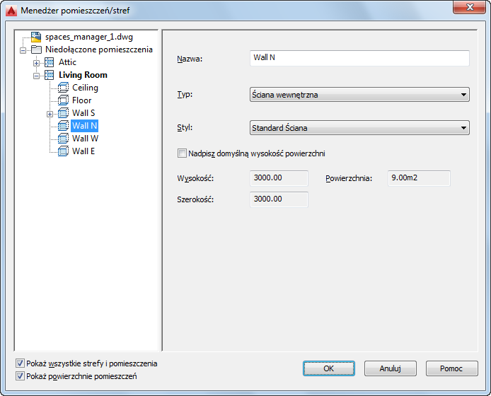

Procedura ta służy do edycji właściwości powierzchni pomieszczenia.
| Właściwość | Opcje |
| Nazwa | wprowadź nową wartość w polu Nazwa. |
| Typ powierzchni (tylko 3D o dowolnym kształcie) |
Ustawienie to może być użyteczne dla złożonych kształtów dowolnych, kiedy sufit lub podłoga pomieszczenia mogą być reprezentowane przez więcej niż jedną powierzchnię. |
| Typ | w opcji Typ wybierz jedno z następujących ustawień:
| Styl | wszystkie dostępne na rysunku style ścian i ścian kurtynowych |
| Wysokość/Powierzchnia (tylko wyciągnięte pomieszczenia 3D) | zaznacz opcję Nadpisz domyślną wysokość powierzchni, a następnie wprowadź nową wartość w polu Wysokość lub Powierzchnia. oba te pola powodują tylko zmianę wysokości powierzchni. |
