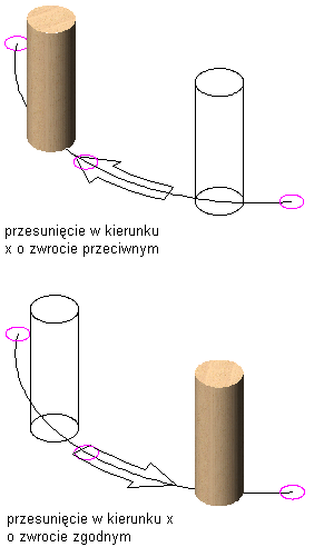

Można zmieniać położenie zaczepionego obiektu w stosunku do krzywej w kierunkach X Y oraz Z. Można także obracać obiekt i odwracać go wzdłuż jego osi.
Położenie na krzywej. | Aby... | Wykonaj następujące czynności... |
| zmienić punkt odniesienia X na krzywej | wybierz opcję Początek krzywej, Środek krzywej lub Koniec krzywej. |
| określić odległość X pomiędzy punktem odniesienia na krzywej a zaczepionym obiektem | wprowadź wartość Odległości. |
| wybrać, od którego punktu obiektu zaczepionego mierzona jest odległość X do krzywej | wybierz opcję Krawędź początkowa obiektu, Środek obiektu lub Krawędź końcowa obiektu. |
Przesuwanie obiektu wzdłuż krzywej układu w kierunku X.

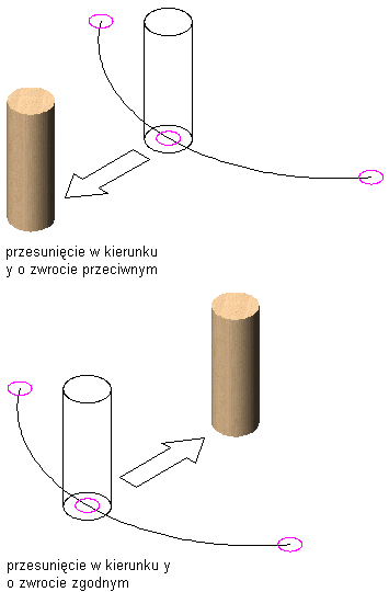

| zmienić punkt odniesienia Y na krzywej | wybierz opcję Lewa krawędź szerokości krzywej, Środek szerokości krzywej lub opcja Prawa krawędź szerokości krzywej. |
| określić odległość Y pomiędzy punktem odniesienia na krzywej a zaczepionym obiektem | wprowadź wartość Odległości. |
| wybrać, od którego punktu obiektu zaczepionego mierzona jest odległość Y do krzywej | wybierz opcję Przód obiektu, Środek obiektu lub Tył obiektu. |
Przesuwanie obiektu wzdłuż krzywej układu w kierunku Y.

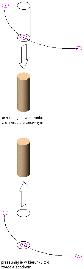

| zmienić punkt odniesienia Z na krzywej | wybierz opcję Dół wysokości krzywej, Środek wysokości krzywej lub Szczyt wysokości krzywej. |
| określić odległość Z pomiędzy punktem odniesienia na krzywej a zaczepionym obiektem | wprowadź wartość Odległości. |
| wybrać od którego punktu obiektu zaczepionego mierzona jest odległość Z do krzywej | wybierz opcję Dół obiektu, Środek obiektu lub Góra obiektu. |
Przesuwanie obiektu wzdłuż krzywej układu w kierunku Z.
