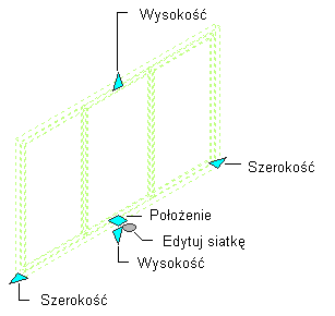

Zestaw drzwi i okien można edytować za pomocą następujących uchwytów:
Wyświetlanie uchwytów zestawu drzwi/okien
| Uchwyt | Opis |
Umożliwia zmianę całkowitej szerokości zestawu drzwi/okien |
Umożliwia zmianę wysokości zestawu drzwi/okien |
Umożliwia przemieszczenie zestawu drzwi i okien Jeśli zestaw zakotwiczony jest do ściany, można skorzystać z jednej z trzech poniższych metod:
