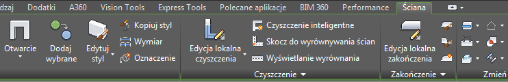

Tryb edycji lokalnej charakteryzują następujące zmiany interfejsu użytkownika:
Karta edycji lokalnej dla zakończeń ścian

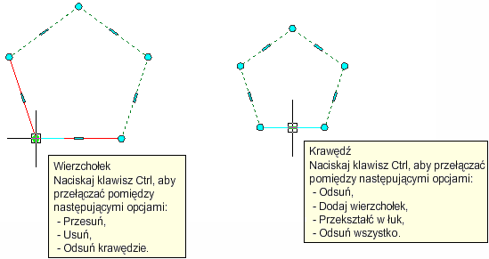

Opcje trybu edycji profili uchwytami
| Aby... | Wykonaj następujące czynności... |
| przesunąć wierzchołek | wybierz uchwyt wierzchołka i go przesuń. |
| dodać wierzchołek |
| usunąć wierzchołek |
| odsunąć wierzchołek wraz z jego krawędziami |
| odsunąć krawędź profilu |
| przekształcić krawędź w łuk |
| odsunąć wszystkie krawędzie profilu |
| dodać obrys do profilu |
| usunąć obrys z profilu |
| zastąpić obrys |
