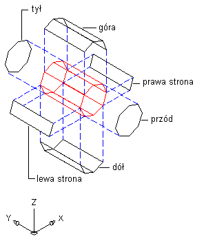

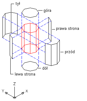

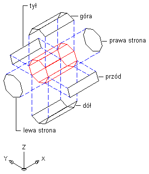

Jeśli obiekty lub komponenty wyciągane są za pomocą profilu, należy ustawić następujące parametry:
Ustawienia te decydują o układzie kreskowania obiektów utworzonych na bazie profilu oraz o sposobie wyciągania obiektów z profili dwuwymiarowych.
Przypisanie powierzchni według krawędzi wyciągniętych w kierunku X
Przypisanie powierzchni według krawędzi wyciągniętych w kierunku Y
Przypisanie powierzchni według krawędzi wyciągniętych w kierunku Z

| utwórz profil połaci dachowej lub okapu, przeciągnięć ścian lub barierek | w ustawieniu Kierunek wyciągnięcia zaznacz pozycję X. |
| utwórz profil podbicia okapu lub ramy otworu | w ustawieniu Kierunek wyciągnięcia zaznacz pozycję Y. |
| utwórz profil wyciągniętego elementu bryłowego | w ustawieniu Kierunek wyciągnięcia zaznacz pozycję Z. |
