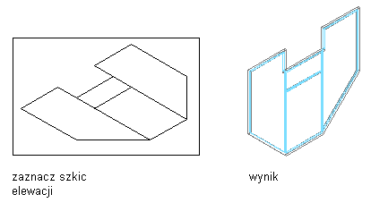

Przekształcanie szkicu w ścianę kurtynową w oparciu o domyślną linię bazową
Jeśli szkic zostanie narysowany w płaszczyźnie XY (w widoku planarnym) oraz zostanie zaakceptowana domyślna linia bazowa, powstała ściana kurtynowa będzie widoczna w rzucie o kierunku wzdłuż osi Z.

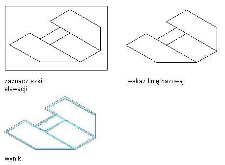

Przekształcanie szkicu w ścianę kurtynową w oparciu o wybraną linię bazową
Jeśli ściana kurtynowa jest tworzona ze szkicu elewacji, właściwości i zasady projektowania jej stylu zostaną zastosowane do wygenerowanej ściany kurtynowej. Siatka wygenerowanej ściany kurtynowej różni się jednak od jej stylu i jest zdefiniowana przez siatkę użytkownika.
