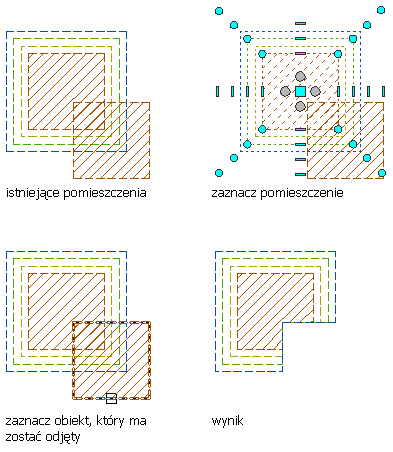

Ta procedura służy do odejmowania wyciągniętych pomieszczeń 3D w celu tworzenia otworów w pomieszczeniu.
Aby utworzyć otwór, należy wybrać pomieszczenia, które mają część wspólną. Zamiast tego można wybrać zamkniętą polilinię, która wyznaczy kształt odejmowany od pomieszczenia. Można zdecydować, czy odjęte pomieszczenie lub polilinia ma pozostać na rysunku jako oddzielna jednostka. Można na przykład zachować pomieszczenie, jeśli jest konieczne odejmowanie tego samego kształtu od innych pomieszczeń.
Podczas odejmowania jednego pomieszczenia od drugiego obwiednia bazowa pomieszczenia odejmowanego jest odejmowana od wszystkich obwiedni pierwszego pomieszczenia. Pozostałe obwiednie odejmowanego pomieszczenia są po prostu usuwane i nie wpływają na pierwsze pomieszczenia. W zależności od tego, czy odsunięcia obwiedni pierwszego pomieszczenia są określone w stylu, czy ręcznie, obwiednie wokół otworu są albo ponownie przeliczane według odsunięcia określonego w stylu, albo odcinane w miejscu przecięcia.
Odejmowanie pomieszczeń z odsunięciami obwiedni zdefiniowanymi w stylu
Odejmowanie pomieszczeń z ręcznie określonymi odsunięciami obwiedni
