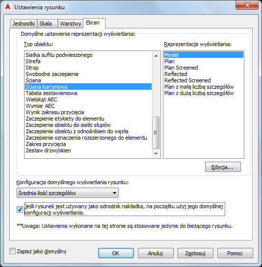

Procedura ta służy do określania domyślnych reprezentacji wyświetlania obiektów AEC.
Można również określić domyślną konfigurację wyświetlania dla karty Model i nowych rzutni. Ponadto można określić, czy w rysunku obowiązują jego własne konfiguracje wyświetlania, czy też konfiguracje tych z rysunku głównego, gdy rysunek jest nałożonym odnośnikiem zewnętrznym.
W praktyce łatwiejsze może okazać się wybranie i zmodyfikowanie reprezentacji wyświetlania za pomocą Menedżera wyświetlania.
Określanie domyślnych opcji wyświetlania dla bieżącego rysunku
Konfiguracja wyświetlania zostanie zastosowana na karcie Model i nowych rzutniach w układach arkuszy obszaru papieru.
Aby obiekty w bieżącym rysunku używały konfiguracji wyświetlania rysunku głównego, gdy bieżący rysunek jest nałożonym odnośnikiem zewnętrzny, wyczyść to pole wyboru.
Jeśli zmieniono również jednostki rysunkowe, zostanie wyświetlony monit z prośbą o decyzję, czy istniejące obiekty bieżącego rysunku powinny zostać przeskalowane na nowe jednostki.
