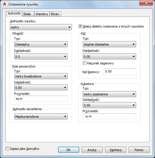

Procedura ta służy do określania jednostek rysunkowych w nowym lub istniejącym rysunku.
W przypadku zmiany jednostek rysunkowych można zdecydować, czy istniejące obiekty na rysunku powinny być przeskalowane do nowych jednostek, czy też mają pozostać w oryginalnych rozmiarach. Ponadto można zdecydować, czy obiekty wstawione z rysunku korzystającego z innych jednostek są przeskalowywane do jednostek obowiązujących w bieżącym rysunku, czy też pozostają w oryginalnym rozmiarze.
Można określić typ jednostek i dokładność wymiarów liniowych, kątowych, powierzchni oraz objętości. Wartości określające dokładność definiują wyłącznie liczbę miejsc po przecinku, z jaką wymiary są wyświetlane w interfejsie. Nie określają one liczby miejsc po przecinku branych pod uwagę podczas wewnętrznych obliczeń w programie.
Po zmianie jednostek rysunkowych domyślne opcje w obszarze Pole powierzchni oraz Objętość zmienią się, tak by odpowiadały zmienionym jednostkom rysunkowym. Opcje skali rysunku w karcie Skala również zmieniają się, tak aby odpowiadały nowym jednostkom rysunkowym.
Określanie domyślnych opcji jednostek dla bieżącego rysunku
Dostępne są różne jednostki calowe i metryczne. Wybrane jednostki definiują jednostkę miary, jakiej równa jest logiczna jednostka na rysunku. Na przykład wybór opcji Cale powoduje, że każdej jednostce rysunku odpowiada jeden cal.
Wyczyść to pole wyboru, aby wstawić obiekty w ich oryginalnych rozmiarach, bez skalowania. Na przykład po wstawieniu do rysunku, w którym jako jednostki wybrano milimetry, elementu o długości jednego cala, przy włączonej opcji nastąpi przeskalowanie tego elementu do długości 25,4 mm. Przy wyłączonej opcji długość elementu będzie nadal wynosić jedną jednostkę (lecz od tego momentu 1 mm zamiast 1 cala).
Aby mierzyć kąty w kierunku ruchu wskazówek zegara, a nie w kierunku przeciwnym, wybierz opcję Kierunek zegarowy.
Zaimportowane rysunki podkładów mogą obejmować instrukcje rysunkowe wymagające zmiany kąta bazowego w celu prawidłowej orientacji danych.

Jeśli nie chcesz używać domyślnego przyrostka wyświetlanego dla określonych jednostek rysunku, wprowadź inny przyrostek.
| Aby... | Wykonaj następujące czynności... |
| zapisać ustawienia jednostek jako domyślne dla nowego rysunku tworzonego od podstaw lub na podstawie szablonów niezawierających informacji dotyczących konfiguracji rysunku | wybierz opcję Zapisz jako domyślny. Ustawienia na kartach Skala i Warstwy są również zapisywane jako ustawienia domyślne. |
| zapisać ustawienia jednostek tylko dla bieżącego rysunku | wyczyść pole wyboru Zapisz jako domyślny, a następnie kliknij przycisk Zastosuj. |
Zostanie wyświetlony monit z prośbą o decyzję, czy istniejące obiekty bieżącego rysunku powinny zostać przeskalowane na nowe jednostki.
| skalować wszystkie istniejące obiekty, tak aby odzwierciedlały nowe jednostki | wybierz opcję Zmień skalę obiektów obszaru modelu i obszaru papieru. |
| skalować obiekty w obszarze modelu, tak aby odzwierciedlały nowe jednostki | wybierz opcję Zmień tylko skalę obiektów obszaru modelu. |
| pozostawić wszystkie obiekty w istniejącej skali | wybierz Nie zmieniaj skali żadnych istniejących obiektów. |
