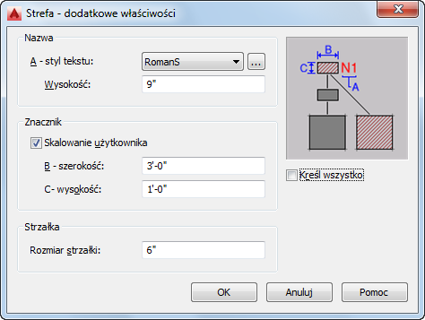

Ta procedura umożliwia określenie stylu tekstu, rozmiaru znacznika strefy i strzałki linii połączenia dla wybranej strefy. Można również określić, czy kreskowanie strefy jest używane tylko w przypadku pomieszczeń dołączonych bezpośrednio, czy również w przypadku pomieszczeń dołączonych poprzez podstrefy.

- Kliknij przycisk
Właściwości dodatkowe.
- W obszarze Nazwa dla opcji Styl tekstu z listy rozwijanej wybierz styl nazwy strefy lub kliknij przycisk arkusza roboczego i utwórz nowy styl tekstu, który następnie będzie dostępny na liście.
- W polu Wysokość wprowadź żądaną wartość.
- W polu Znacznik określ, czy chcesz zdefiniować skalowanie znacznika strefy:
| Aby wyświetlić znacznik… |
Wykonaj następujące czynności... |
| jako 1/50 rozmiaru ekranu |
usuń zaznaczenie pola wyboru Skalowanie zdefiniowane przez użytkownika. |
| za pomocą określonej skali |
zaznacz pole wyboru Skalowanie zdefiniowane przez użytkownika i wprowadź żądane wartości we właściwościach Szerokość i Wysokość. |
- W polu Strzałka wprowadź żądaną wartość rozmiaru strzałki.
- Określ pomieszczenia dziedziczące kreskowanie strefy:
| Aby... |
| używać kreskowania strefy tylko w bezpośrednio dołączonych pomieszczeniach |
usuń zaznaczenie pola wyboru Kreśl wszystko. |
| używać kreskowania strefy we wszystkich pomieszczeniach dołączonych bezpośrednio i wszystkich pomieszczeniach dołączonych przez inną strefę. |
zaznacz pole wyboru Kreśl wszystko. |
- Kliknij przycisk OK.
