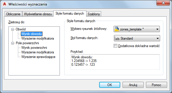

Dla poszczególnych komponentów pliku obliczeń można określić różne style formatu danych.
- Otwórz paletę narzędzi Dokumentacja i wybierz narzędzie Obliczanie pomieszczenia.
- Kliknij przycisk Opcje obliczania.
- Kliknij kartę Style formatu danych.
- W polu Zastosuj do wybierz element, do którego ma zostać zastosowany styl formatu danych. Dostępne są następujące elementy:
- Wynik powierzchni
- Wyrażenie modyfikatora (obszaru)
- Wyrażenie sprawdzające (obszaru)
- Wynik obwodu
- Wyrażenie modyfikatora (obwodu)
- Wybierz rysunek, z którego ma zostać pobrany styl formatu danych.
- Wybierz żądany styl formatu danych.
- W przypadku wyniku powierzchni i wyniku obwodu można wybrać wartości dokładne, niezaokrąglone jako dodatkowe informacje uwzględniane w pliku obliczeń.
Wartości pola powierzchni lub obwodu będą wówczas wyświetlane z precyzją ustawioną w stylu formatu danych i w dodatkowej kolumnie z dokładną precyzją bez zaokrąglania.
Przykład:
| Obwód obliczeniowy = 33,778 m |
Dokładny obwód obliczeniowy = 33,777692 m |
| Powierzchnia obliczeniowa = 88,532 m
2
Dokładnie obliczona powierzchnia = 88,5321423 m
2
- Kliknij przycisk OK.
