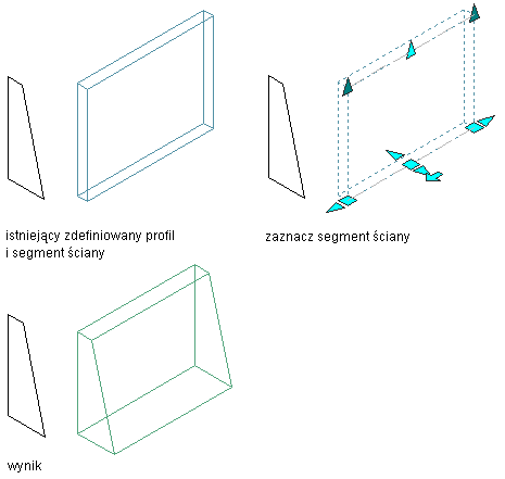

Procedura ta służy do tworzenia niestandardowej ściany lub jej komponentu poprzez zdefiniowanie kształtu z profilu.
Profil można utworzyć w trakcie dodawania do ściany. Jeśli jednak żądany kształt jest złożony i zawiera zakrzywione segmenty, łatwiejsze może być utworzenie najpierw profilu z polilinii. Następnie można dodać profil do ściany.
Dodanie profilu przeciągnięcia do ściany

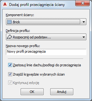

. Aby zdefiniować przeciągnięcie po zastosowaniu go do komponentu, wybierz opcję Rozpocznij od podstaw i wpisz nazwę profilu.
Określanie ustawień przeciągnięcia ściany
| Aby... | Wykonaj następujące czynności... |
| zastosować istniejące warunki linii dachu lub podłogi do przeciągnięcia | wybierz opcję Zastosuj linie dachu/podłogi do przeciągnięcia. |
| użyć geometrii przeciągnięcia w celu zdefiniowania linii dach i linii podłogi | usuń zaznaczenie opcji Zastosuj linie dachu/podłogi do przeciągnięcia. |
| znaleźć krawędź w części wspólnej ściany zawierającej przeciągnięcie i inne ściany | wybierz opcję Znajdź krawędzie wybranych ścian. |
| uniemożliwić znalezienie krawędzi w części wspólnej ściany zawierającej przeciągnięcie i inne ściany | usuń zaznaczenie opcji Znajdź krawędzie wybranych ścian. W razie potrzeby można później znaleźć krawędzie ścian. Można także dostosować kąty narożników. |
| zmienić geometrię przeciągnięcia podczas stosowania go względem ściany | wybierz opcję Kontynuuj edycję. |
| użyć istniejącej geometrii profilu w celu zdefiniowania przeciągnięcia | usunąć zaznaczenie opcji Kontynuuj edycję. |
