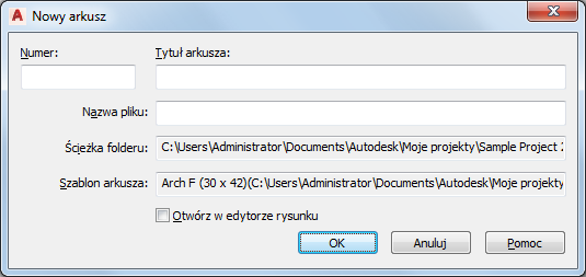

- W przypadku zaznaczenia opcji wyświetlania monitu o szablon przy tworzeniu nowego arkusza teraz wyświetlony zostanie monit o szablon arkusza. Wybierz szablon rysunku i układ z pliku DWT, DWG lub DWS jako szablon arkusza, a następnie kliknij przycisk OK.
W przypadku niezaznaczenia opcji wyświetlania monitu o szablon przy tworzeniu nowego arkusza używany jest domyślny szablon zdefiniowany w zestawie arkuszy projektu lub podzestawie arkuszy.
- Zdefiniuj właściwości arkusza:
| Aby... |
Wykonaj następujące czynności... |
| określić numer arkusza. |
wpisz numer. W przypadku wybrania przedrostka projektu w ustawieniach projektu przedrostek umieszczany jest z przodu numeru arkusza w nazwie pliku. |
| wpisać tytuł arkusza wydruku |
wprowadź tekst w polu tytułu arkusza. Tytuły arkuszy mogą zawierać przecinki, znaki & i średniki. Tytuł arkusza jest używany w następujących miejscach: - Jako nazwa arkusza wyświetlana w Eksploratorze rysunków.
- Jako nazwa arkusza wyświetlana na liście arkuszy.
- Jako nazwa układu arkusza w rysunku arkusza.
| wpisać nazwę pliku dla arkusza |
wpisz nazwę w obszarze Nazwa pliku. |
| zmienić folder, w którym zapisany jest arkusz |
wyświetlana jest ścieżka folderu zdefiniowana w oknie Właściwości projektu. To pole jest tylko do odczytu. |
| wybrać nowy szablon arkusza |
wprowadź ścieżkę szablonu. |
Uwaga: Jeśli ustawienia folderu pamięci i szablonu zestawu arkuszy są tylko do odczytu, ustawienia te są zdefiniowane w podzestawie arkuszy. Aby zmienić jej wartość, należy zmodyfikować właściwości podzestawu arkuszy.
- Kliknij przycisk OK.
