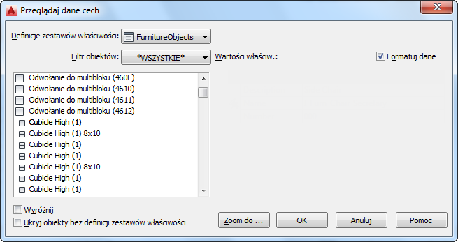

Procedura ta umożliwia uzyskanie dostępu do danych i wyświetlanie wszystkich zestawów właściwości na rysunku.
To narzędzie znajduje się w grupie narzędzi do zestawień i raportów w Katalogu typowych narzędzi. Narzędzie to można dodać do dowolnej palety narzędzi.
| Aby... | Wykonaj następujące czynności... |
| zezwolić na podświetlenie obiektu na rysunku po wybraniu zestawu właściwości, który jest dołączony do obiektu lub jego stylu | wybierz Wyróżnij. |
| zapobiec podświetlaniu obiektu na rysunku po wybraniu zestawu właściwości, który jest dołączony do obiektu lub jego stylu | usuń zaznaczenie opcji Wyróżnij. |
| wyświetlić obiekty w lewym okienku niezależnie od tego, czy wybrana definicja zestawu właściwości jest dołączona | usuń zaznaczenie opcji Ukryj obiekty bez definicji zestawów właściwości. |
| wyświetlić tylko te obiekty, do których jest dołączony wybrany zestaw właściwości | wybierz opcję Ukryj obiekty bez definicji zestawów właściwości. |
| wyświetlić niesformatowane dane w zestawie właściwości | usuń zaznaczenie opcji Formatuj dane |

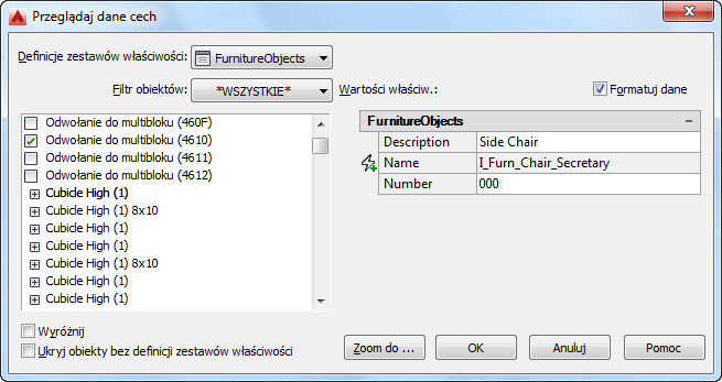

| wyświetlić obiekt lub rodzaj stylu, do którego można zastosować zestaw właściwości | wybierz zestaw właściwości. Prawe okienko zawiera listę dostępnych wartości właściwości oraz obiekty lub style, do których można dołączyć zestaw właściwości. |
| wyświetlić listę obiektów lub stylów, do których dołączony jest zestaw właściwości | zastosuj filtr obiektów do zestawu właściwości. Lewe okienko zawiera listę obiektów lub stylów, do których jest dołączony zestaw właściwości. Jeżeli wybrana jest opcja Wyróżnij, obiekty, do których dołączony jest zestaw właściwości (bezpośrednio lub przez styl) zostaną zaznaczone na rysunku. |
| wyświetlić wartości właściwości dla określonego zestawu właściwości i określonego obiektu lub stylu | w zestawie właściwości wybierz obiekt lub styl. W prawym okienku pokazane są wartości dla wybranego obiektu lub stylu. |
Przeglądanie wartości właściwości dla obiektów z dołączonymi zestawami właściwości
| odłączyć zestaw właściwości z obiektu lub stylu | usuń zaznaczenie obiektu lub stylu. |
| dodać zestaw właściwości do obiektów lub stylów | wybierz obiekt lub styl. |
