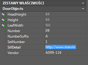

- Wybierz obiekty, dla których chcesz dodać właściwość ręczną lub pole, kliknij prawym przyciskiem myszy i kliknij Właściwości.
- Na palecie właściwości kliknij zakładkę Dane dodatkowe.
Uwaga: Jeżeli nie pojawią się żadne dane zestawu właściwości, do obiektów nie zostaną dołączone zestawy właściwości.
- Wprowadź wartość dla właściwości ręcznej.
| Aby... |
Wykonaj następujące czynności... |
| określić wartość alfanumeryczną |
wybierz właściwość i wpisz wartość. |
| wstawić pole |
kliknij prawym przyciskiem myszy aktualną wartość właściwości i kliknij opcję Wstaw pole. Wybierz pole z jednej z dostępnych kategorii, określ żądany format i kliknij przycisk OK. |
