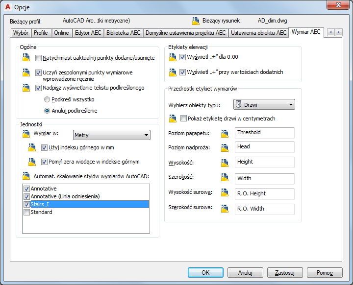

Następujące elementy wymiarowania AEC podlegają ustawieniu:
Opcje.
| Aby... | Wykonaj następujące czynności... |
| uaktualnienie wyświetlania następowało po usunięciu lub dodaniu każdego punktu do łańcucha wymiarowego | wybierz opcję Uaktualnij natychmiast dodane/usunięte punkty. |
| uaktualnienie wyświetlania następowało po zakończeniu usuwania lub dodawania punktów wymiarowych | wyczyść opcję Uaktualnij natychmiast dodane/usunięte punkty. |
| określ zespolone punkty wymiarowe wprowadzone ręcznie | zaznacz opcję Uczyń zespolonymi punkty wymiarowe wprowadzone ręcznie. |
| określ niezespolone punkty wymiarowe wprowadzone ręcznie | usuń zaznaczenie opcji Uczyń zespolonymi punkty wymiarowe wprowadzone ręcznie. |
| każda ręcznie nadpisana wartość wymiaru była automatycznie podkreślana | wybierz Nadpisz wyświetlanie tekstu podkreślonego a następnie zaznaczyć Podkreśl wszystko. |
| żadna ręcznie nadpisana wartość wymiaru nie była podkreślana | wybierz Nadpisz wyświetlanie tekstu podkreślonego a następnie zaznaczyć Anuluj podkreślenie. |
| ustawiać ręcznie podkreślenia każdej nadpisanej wartości wymiaru | wyczyść opcję Nadpisz wyświetlanie tekstu podkreślonego |
