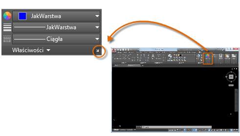

Paleta Właściwości jest podstawowym narzędziem. Można ją otworzyć za pomocą polecenia WŁAŚCIWOŚCI (wprowadź PR w oknie poleceń), naciśnięcia klawiszy CTRL + 1 lub kliknięcia niewielkiej strzałki w panelu Właściwości na karcie Narzędzia główne — w zależności od preferencji użytkownika.

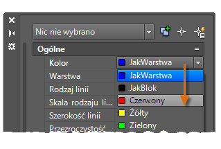

Paleta Właściwości zawiera listę wszystkich istotnych ustawień właściwości. Aby zmienić bieżące ustawienia, można kliknąć dowolne z dostępnych pól. Jeśli w poniższym przykładzie żadne obiekty nie są zaznaczone, bieżący kolor zostanie zmieniony z JakWarstwa na czerwony. Wszystkim nowo utworzonym obiektom będzie przypisywana właściwość koloru Czerwony.

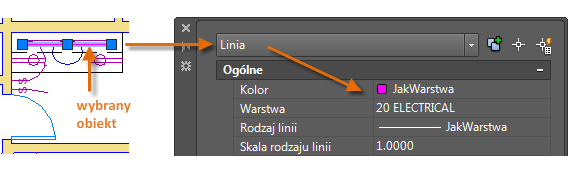

Palety Właściwości można też używać do sprawdzania i modyfikowania ustawień właściwości wybranych obiektów. Po wybraniu obiektu na rysunku kliknięciem na palecie Właściwości można zobaczyć następujące informacje.
Należy zwrócić uwagę, że bieżące właściwości wybranego obiektu są wyświetlane na palecie Właściwości. Każdą z tych właściwości można zmienić poprzez kliknięcie i zmianę ustawienia. Właściwość ustawiona na „JakWarstwa” dziedziczy ustawienie ze swojej warstwy. W poprzednim przykładzie obiekty, które zostały utworzone na warstwie 20 ELECTRICAL, są fioletowe, ponieważ taki jest domyślny kolor obiektów na tej warstwie.

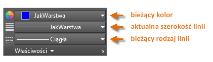

Paleta Właściwości zajmuje dużo miejsca. Aby uzyskać szybki dostęp do najczęściej używanych właściwości, użyj panelu Właściwości na wstążce. Jak widać w tym przykładzie, wszystkie wyświetlone właściwości zostaną określone przez bieżącą warstwę.
Panel Właściwości działa w ten sam sposób co paleta Właściwości. Po wybraniu obiektu bieżące ustawienia właściwości są zastępowane przez właściwości przypisane do tego obiektu i w tym panelu można łatwo zmienić właściwości jednego lub wielu wybranych obiektów.

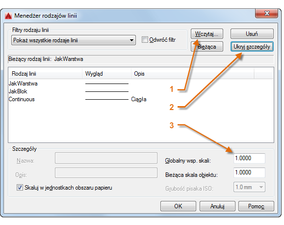

Linie kreskowe i inne nieciągłe rodzaje linii przypisuje się z panelu Właściwości. Zanim będzie można przypisać linię, należy najpierw wczytać jej rodzaj.
Na liście rozwijanej Rodzaj linii kliknij opcję Inne.
Ta operacja wyświetla okno dialogowe Menedżer rodzajów linii.
Wykonaj następujące czynności:
Po wczytaniu rodzajów linii, które mają zostać użyte, można wybrać dowolny obiekt i określić rodzaj linii na panelu Właściwości lub palecie Właściwości. Można także określić domyślny rodzaj linii dla dowolnej warstwy w Menedżerze właściwości warstw.

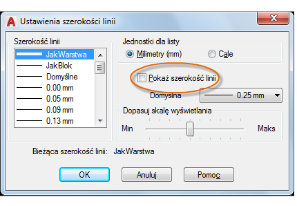

Aby sterować wyświetlaniem szerokości linii, kliknij przycisk Ustawienia szerokości linii na dole listy szerokości linii. W oknie dialogowym Ustawienia szerokości linii można wybrać, czy szerokości linii mają być wyświetlane czy ukrywane.
Szerokości linii są zawsze drukowane w prawidłowej skali bez względu na ustawienie wyświetlania.
