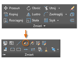

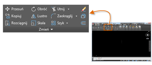

Wykonywanie czynności edycyjnych, takich jak wymazywanie, przesuwanie i ucinanie, na obiektach w rysunku.
Większość tych narzędzi znajduje się na panelu Zmień karty Narzędzia główne. Poświęć chwilę na ich przeanalizowanie.
Do wymazania obiektu służy polecenia WYMAŻ. Możesz wprowadzić alias WY w oknie poleceń lub kliknąć narzędzie Wymaż. Gdy kursor zmieni się w kwadratowy wskaźnik zbioru wskazań, kliknij każdy obiekt, który chcesz wymazać, a następnie naciśnij klawisz Enter lub klawisz spacji.

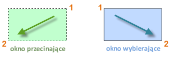

Czasem pojawia się potrzeba wybrania dużej liczby obiektów. Zamiast wybierać każdy obiekt oddzielnie, można wybrać obiekty w obszarze, klikając puste miejsce (1), przesuwając kursor w prawo lub w lewo, a następnie klikając ponownie (2).
Wynik określa się jako zbiór wskazań, czyli zestaw obiektów, które mają być przetwarzane przez polecenie.

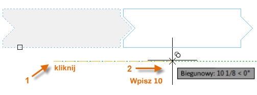

Druga klepka musi być w łącznej odległości 9 + 7/8" + 1/8" = 10" na prawo od oryginalnej klepki. Należy zatem wybrać płytkę, nacisnąć klawisz Enter lub spację, aby zakończyć wybieranie, a następnie kliknąć w dowolnym miejscu w obszarze rysunku (1). Ten punkt nie musi się znajdować na płytce.
Następnie przesuń kursor w prawo na podstawie kąta śledzenia biegunowego, aby zachować kierunek poziomy, a następnie wprowadź wartość 10 dla odległości. Ponownie naciśnij klawisz Enter lub spację, aby zakończyć polecenie.
Podana odległość i kierunek od punktu (1) są stosowane do wybranej klepki.

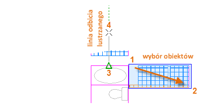

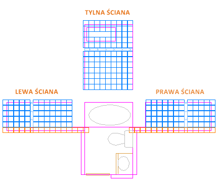

Poniższy rysunek pochodzi z projektu płytek. Ściany w tej łazience są spłaszczone, aby można było ułożyć płytki we wzór i oszacować ich liczbę.
Skorzystanie z symetrii między lewą a prawą ścianą pozwala zaoszczędzić wiele pracy. Wystarczy utworzyć płytki na jednej ścianie, a następnie odbić ścianę względem środka pomieszczenia.
W poniższym przykładzie należy uruchomić polecenie LUSTRO (lub wprowadzić MI w oknie polecenia), użyć okna wyboru (1 i 2) w celu wybrania geometrii na prawej ścianie, nacisnąć klawisz Enter lub Spacja, a następnie określić linię odbicia lustrzanego (3 i 4) odpowiadającą linii środkowej łazienki.
Na koniec należy odpowiedzieć negatywnie na monit z pytaniem o wymazanie obiektów źródłowych, naciskając klawisz Enter lub spację.

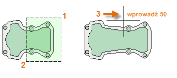

Większość obiektów geometrycznych można rozciągnąć. Umożliwia to wydłużenie lub skrócenie poszczególnych części modelu. Na przykład modelem może być uszczelka lub projekt publicznego parku.
Użyj polecenia ROZCIĄGNIJ (lub wprowadź S w oknie polecenia) i wybierz obiekty za pomocą okna przecinającego, jak pokazano poniżej (1 i 2). Użycie okna przecinającego jest obowiązkowe — jedynie przecięta przez nie geometria zostanie rozciągnięta. Następnie kliknij w dowolnym miejscu w obszarze rysunku (3), przesuń kursor w prawo i wpisz 50 jako odległość. Ta odległość może być przedstawiona w milimetrach lub stopach.
Aby skrócić model o określoną wartość, przesuń zamiast tego kursor w lewo.

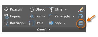

Aby zmodyfikować polilinię, można wybrać jedną z kilku przydatnych opcji. Polecenie EDPLIN (wprowadź PE w oknie polecenia) znajduje się na liście rozwijanej w panelu Zmień.

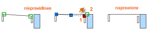

Po wybraniu obiektu bez uruchamiania polecenia zostają wyświetlone uchwyty. Uchwyty przydają się często do edycji światła. Poniższa linia została na przykład przypadkowo przyciągnięta do niewłaściwego punktu końcowego. Można wybrać tę nieprawidłowo ustawioną linię, kliknąć jej uchwyt, a następnie kliknąć w celu określenia poprawnego położenia.
Domyślnie kliknięcie uchwytu powoduje automatyczne przejście w tryb **ROZCIĄGNIJ**, jak pokazano w oknie poleceń. Aby poznać inne sposoby edycji obiektów za pomocą uchwytów, naciśnij klawisz Enter lub spację w celu przełączenia między trybami edycji. Niektóre osoby wykonują wiele operacji edycji za pomocą uchwytów.
