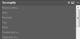

W dolnym okienku danych palety Odnośniki w zależności od ustawienia mogą być wyświetlane właściwości zaznaczonych odniesień pliku lub podgląd miniatury zaznaczonego odniesienia pliku.
Wyświetlane są następujące opcje.
Podczas korzystania z trybu Szczegóły podawane są właściwości zaznaczonego odniesienia pliku. Każde odniesienie pliku ma podstawowy zestaw właściwości, a dla niektórych odniesień pliku, jak np. obrazy z odnośnika, są wyświetlane właściwości specyficzne dla danego typu pliku. Podstawowy zestaw właściwości zawiera takie informacje jak: nazwa odnośnika, stan, rozmiar pliku, typ pliku, data utworzenia, zapisana ścieżka, ścieżka odnalezionego pliku oraz wersja pliku, jeśli jest zainstalowany klient programu Autodesk Vault (niedostępny w programie AutoCAD LT). Niektóre właściwości można edytować.
Wyświetla nazwę odnośnika pliku. Tę właściwość można edytować pod warunkiem, że jest zaznaczone tylko jedno odniesienie pliku. Jeśli zaznaczonych jest wiele odniesień, nazwa odnośnika to *Różne*. Tę właściwość można edytować dla wszystkich odniesień pliku.
Pokazuje, czy odniesienie do pliku jest wczytane, usunięte czy nieznalezione. Tej właściwości nie można edytować.
Pokazuje rozmiar zaznaczonego odniesienia pliku. W przypadku odniesień, które są usunięte lub nieznalezione, rozmiar nie jest wyświetlany. Tej właściwości nie można edytować.
Wskazuje, czy odniesienie do pliku jest załącznikiem, nakładaniem, typem pliku obrazu, podkładaniem DWF/DWFx, podkładaniem DGN, podkładaniem PDF lub modelem koordynacji NWD/NWC. Tej właściwości nie można edytować.
Jednakże jeśli odniesieniem do pliku jest odnośnik DWG, właściwość Dołącz lub Nałóż można przełączać.
Wyświetla datę ostatniej modyfikacji odniesienia pliku. Data ta nie jest wyświetlana, jeśli odniesienie pliku jest usunięte lub nieznalezione. Tej właściwości nie można edytować.
Wyświetla ścieżkę bezwzględną do zaznaczonego odniesienia pliku. Tej właściwości nie można edytować.
Wyświetla lokalizację pliku wybranego odniesienia. Jest to lokalizacja pliku, do którego istnieje odniesienie — nie musi być taka sama jak lokalizacja Znaleziono w. Po kliknięciu przycisku Otwórz jest wyświetlane okno dialogowe Otwórz, w którym można wybrać inną ścieżkę lub nazwę pliku. Można ją również wpisać bezpośrednio w polu ścieżki. Zmiany te są zapisywane we właściwości Zapisana ścieżka, jeśli nowa ścieżka jest prawidłowa.
Właściwość Wersja pliku zdefiniowana przez klienta programu Autodesk Vault. Właściwość ta jest wyświetlana dopiero po zalogowaniu się do programu Vault.
Po zaznaczeniu obrazu odnośników są wyświetlane dodatkowe właściwości. Dodatkowych właściwości obrazu nie można edytować.
Wyświetla system kolorów.
Ilość informacji, które są przechowywane w każdym pikselu obrazu rastrowego. Wyższe wartości palety kolorów powodują łagodniejsze cieniowanie.
Szerokość obrazu rastrowego wyrażona w pikselach.
Wysokość obrazu rastrowego wyrażona w pikselach.
Rozdzielczość pionowa i pozioma w jednostkach dpi.
Szerokość i wysokość obrazu rastrowego wyrażona w jednostkach programu AutoCAD.

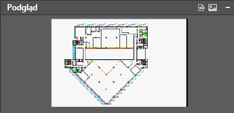

Obraz podglądu jest wyświetlany tylko wówczas, gdy w okienku Odniesienia pliku jest zaznaczony jeden plik. Dla tego okienka danych nie ma żadnych innych formantów. Jeśli nie jest zaznaczone żadne odniesienie pliku, w okienku podglądu jest wyświetlane jednolicie szare pole. Jeśli podgląd będzie niedostępny, w środku panelu będzie wyświetlany tekst „Podgląd nie jest dostępny”.
