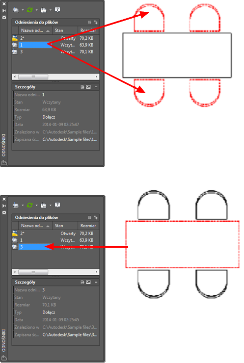

Aby wyszukać odnośnik w złożonym rysunku, należy wybrać element na palecie Odnośniki w celu podświetlenia wszystkich widocznych wystąpień w rysunku. I na odwrót, aby podświetlić nazwę odnośnika w palecie Odnośniki, należy go wybrać na rysunku.
Aby wyszukać odnośnik w złożonym rysunku, należy wybrać element na palecie Menedżer odnośników w celu podświetlenia wszystkich widocznych wystąpień w rysunku. I na odwrót, aby podświetlić nazwę odnośnika na palecie Menedżer odnośników, należy go wybrać na rysunku.
