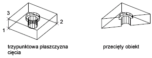

Płaszczyzna przekroju jest definiowana za pomocą 2 lub 3 punktów przez określenie płaszczyzny głównej układu LUW lub wybranie obiektu płaszczyzny lub powierzchni (innego niż siatka). Można zachować jedną lub obie strony przeciętych obiektów.

Definiuje trzy punkty płaszczyzny tnącej.
