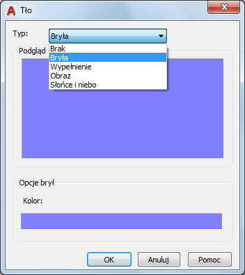

Definiuje typ, kolor, efekty i położenie tła dla nazwanego widoku.
WIDOK (polecenie) Wyszukiwanie :
Wyświetlane są następujące opcje.
Wyświetla listę nadpisań tła (Brak, Bryła, Gradient, Obraz lub Słońce i niebo), które można zastosować do nazwanego widoku.
Wybiera jednokolorowe pełne tło.
Wybiera dwu- lub trzykolorowe tło gradientowe.
Użyj pliku obrazu jako tła.
Wyświetla okno dialogowe Dopasuj tło słońca i nieba w celu określenia położenia, koloru i właściwości słońca i nieba dla tła.
Wyświetla wybrany kolor.
Otwiera okno dialogowe Wybieranie koloru.
Określa ustawienia nowego tła gradientowego.
Wyświetla gradient.
Określa, że gradient ma być trójkolorowy. Jeśli nie jest zaznaczone, można określić gradient dwukolorowy.
Wybierz kolor, który będzie używany jako górny kolor gradientu.
Otwiera okno dialogowe Wybierz kolor. Wybierz kolor, który będzie używany jako dolny kolor gradientu.
Określa kąt, o który można obrócić tło gradientowe. Opcja obrotu jest niedostępna, jeśli tło ma ustawienie Jednorodne lub Obraz.
Wyświetla wybrany obraz.
Wyświetla ścieżkę i nazwę pliku.
Zaznacz plik obrazu i kliknij przycisk Otwórz.
Wyświetla okno dialogowe Dopasuj obraz tła.
