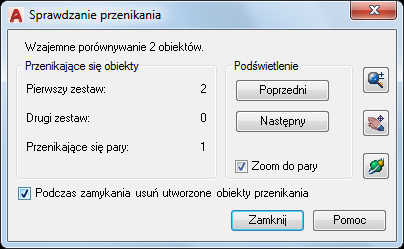

Umożliwia zmianę cykliczną opcji, zmianę powiększenia widoku, a także usunięcie lub zachowanie obiektów przenikania.
PRZENIKANIE (polecenie) Wyszukiwanie
Wyświetlane są następujące opcje.
Wyświetla liczbę przenikań znalezionych między zestawami obiektów podczas działania polecenia PRZENIKANIE.
Wyświetla liczbę obiektów zaznaczonych w pierwszym zestawie.
Wyświetla liczbę obiektów zaznaczonych w drugim zestawie.
Wyświetla liczbę znalezionych przenikań między zaznaczonymi obiektami.
Wyróżnia obiekty przenikania podczas używania przycisków Poprzedni i Następny do przechodzenia między obiektami.
Wyróżnia poprzedni obiekt przenikania.
Wyróżnia następny obiekt przenikania.
Powiększa obiekty przenikania podczas używania przycisków Poprzedni i Następny.
Zamyka okno dialogowe i uruchamia polecenie ZOOM.
Zamyka okno dialogowe i uruchamia polecenie NFRAGM.
Zamyka okno dialogowe i uruchamia polecenie 3DORBITA.
Usuwa obiekty przenikania przy zamykaniu okna dialogowego.
Jeśli ta opcja jest wybrana, zamyka okno dialogowe i usuwa obiekty przenikania.
