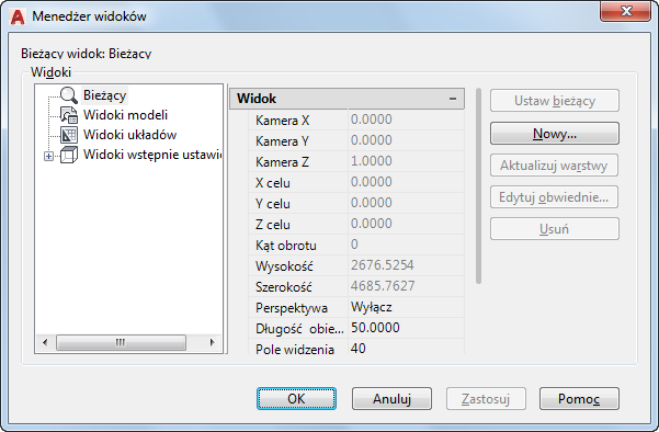

WIDOK (polecenie) Wyszukiwanie
Kliknij widok, aby wyświetlić jego właściwości.
Wyświetlane są następujące opcje.
Wyświetla listę dostępnych widoków. Możesz rozwinąć każdy węzeł (z wyjątkiem węzła bieżącego), aby przejrzeć jego widoki.
Są dostępne następujące właściwości:
Wyświetla nazwę wybranej kamery, modelu lub widoku układu.
W przypadku widoków modelu i układu wyświetla następujące kategorie widoku (np. Poziomy lub Przekrój i detale) zdefiniowane w zestawie arkuszy, z którym jest skojarzony zaznaczony widok.
Tylko dla widoków układów podaje, czy nazwany widok jest skojarzony z rzutnią w arkuszu z zestawu arkuszy.
W przypadku widoków modelu i układu wyświetla nazwę lokalnego układu współrzędnych zapisanego wraz z nazwanym widokiem.
Dla ustawień wstępnych widoku wywołuje skojarzony układ LUW, kiedy widok prostokątny jest widokiem bieżącym. Ta opcja ustawia zmienną systemową UCSORTHO.
Dla ustawień wstępnych widoku określa bazowy układ współrzędnych dla definiowania widoku prostokątnego. Zmienna systemowa UCSBASE steruje orientacją prostokątnego LUW względem GUW lub nazwanego LUW. Zmiana tego ustawienia powoduje także zmianę orientacji predefiniowanego prostokątnego układu LUW.
W przypadku widoków modelu i układu określa, czy ustawienia włącz/wyłącz bieżącej warstwy są zapisane z zaznaczonym widokiem.
Określa skalę opisu zapisaną w widoku.
Tylko w przypadku widoków modelu określa styl wizualny, który zostanie zapisany wraz z widokiem. Aby uzyskać więcej informacji, zobacz Używanie stylu wizualnego do wyświetlenia modelu.
W przypadku widoków modelu, których styl widoku jest inny niż model szkieletowy 2D, określa nadpisanie tła (Pełne, Gradient, Obraz lub Słońce i niebo) stosowane do wybranego widoku. Otwiera okno dialogowe Tło.
Tylko w przypadku widoków modelu wyświetla przekrój na bieżąco stosowany podczas przywracania widoku. Aby uzyskać więcej informacji, zobacz opis polecenia PŁAPRZEKR.
W przypadku widoków modelu i układu wyświetla typ widoku przypisany do nazwanego widoku.
W przypadku widoków modelu i układu wyświetla typ przejścia przypisanego do nazwanego widoku i jest używana podczas odtwarzania widoku.
W przypadku widoków modelu i układu wyświetla czas trwania przejścia przypisanego do nazwanego widoku, i jest używana podczas odtwarzania widoku.
Tylko w przypadku widoków modelu wyświetla ruch przypisany do nazwanego widoku, któremu przypisano typ widoku Kinowy.
W przypadku widoków modelu i układu wyświetla czas odtwarzania animacji.
Tylko w przypadku widoków modelu wyświetla odległość dla typu widoku Kinowy.
Tylko w przypadku widoków modelu wyświetla odległość, na jaką można przesunąć kamerę do góry. Dotyczy typu ruchu Kran w górę.
Tylko w przypadku widoków modelu, wyświetla odległość, na jaką można przesunąć kamerę w dół. Dotyczy typu ruchu Kran w dół.
Tylko w przypadku widoków modelu wyświetla odległość, na jaką można przesunąć kamerę do przodu. Dotyczy typu ruchu Kran w dół.
Tylko w przypadku widoków modelu wyświetla odległość, na jaką można przesunąć kamerę do tyłu. Dotyczy typu ruchu Kran w górę.
Tylko w przypadku widoków modelu wyświetla wielkość obrotu wokół osi Z. Dotyczy typów ruchu Widok i Orbita.
Tylko w przypadku widoków modelu wyświetla wielkość obrotu wokół płaszczyzny XY. Dotyczy typów ruchu Widok i Orbita.
Tylko w wypadku widoków układu wyświetla odległość, na jaką kamerę można przesunąć w lewo lub w prawo. Dotyczy typu ruchu Panorama + Powiększenie.
Tylko w wypadku widoków układu wyświetla odległość, na jaką kamerę można przesunąć w górę lub w dół. Dotyczy typu ruchu Panorama + Powiększenie.
Tylko w wypadku widoków układu wyświetla wartość procentową powiększenia lub pomniejszenia kamery. Dotyczy typu ruchu Panorama + Powiększenie.
W przypadku widoków modelu i układu wyświetla bieżącą pozycję kamery.
Tylko w przypadku widoków modelu wyświetla informację, czy jest zablokowany na głównym elemencie. Dotyczy ruchów typu ścieżka lub żuraw.
Tylko dla widoku bieżącego i widoków modeli wyświetla współrzędną X kamery widoku.
Tylko dla widoku bieżącego i widoków modeli wyświetla współrzędną Y kamery widoku.
Tylko dla widoku bieżącego i widoków modeli wyświetla współrzędną Z kamery widoku.
Tylko dla widoku bieżącego i widoków modeli wyświetla współrzędną X celu widoku.
Tylko dla widoku bieżącego i widoków modeli wyświetla współrzędną Y celu widoku.
Tylko dla widoku bieżącego i widoków modeli wyświetla współrzędną Z celu widoku.
Wyświetla kąt obrotu widoku w aktualnej płaszczyźnie obserwacji, która jest równoległa do ekranu monitora.
Określa wysokość widoku.
Określa szerokość widoku.
W przypadku widoku modelu i bieżącego: umożliwia określenie, czy widok perspektywiczny ma być włączony.
Dla wszystkich widoków z wyjątkiem widoków układów określa długość obiektywu (w milimetrach). Zmiana tej wartości powoduje odpowiednią zmianę ustawienia Pole widzenia.
Dla wszystkich widoków z wyjątkiem widoków układów określa pole widzenia w poziomie (w bieżących jednostkach kąta). Zmiana tej wartości powoduje odpowiednią zmianę ustawienia Długość obiektywu.
Określa wartość odsunięcia dla przedniej płaszczyzny przycinania, jeśli dla widoku jest włączona przednia płaszczyzna tnąca.
Określa wartość odsunięcia dla tylnej płaszczyzny przycinania, jeśli dla widoku jest włączona tylna płaszczyzna tnąca.
Ustawia opcje przycinania.
Przywraca zaznaczony widok.
Wyświetla okno dialogowe Nowy widok/właściwości ujęcia lub okno dialogowe Nowy widok.
Aktualizuje informacje o warstwach zapisane z zaznaczonym widokiem, aby dopasować widoczność warstw w bieżącym obszarze modelu lub rzutni układu.
Wyświetla zaznaczony nazwany widok z resztą obszaru rysunku w jaśniejszym kolorze, aby było widać obramowania nazwanego widoku.
Usuwa zaznaczony widok.
