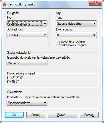

Wyświetlane są następujące opcje.
Ustala bieżący format wyświetlania jednostek miar.
Wartości to Architektoniczny, Dziesiętny, Inżynierski, Ułamkowy i Naukowy. Formaty Inżynierski i Architektoniczny tworzą rysunki w stopach i calach i zakłada się, że każda jednostka rysunku odpowiada jednemu calowi. Inne formaty mogą reprezentować wszelkie istniejące jednostki.
Ustawia liczbę miejsc dziesiętnych lub rozmiar ułamka wyświetlanego dla wymiarów liniowych.
Określa bieżący format i dokładność wyświetlania kątów.
Ustawia bieżący format wyświetlania kątów.
Ustawia dokładność wyświetlania kątów.
Poniższe konwencje są używane dla różnych pomiarów kątów:

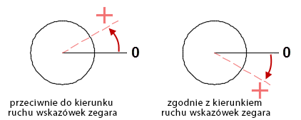

Określa, czy kąty dodatnie są mierzone w kierunku zgodnym z ruchem wskazówek zegara czy przeciwnie do ruchu wskazówek zegara.
Steruje skalą bloków i rysunków wstawionych do bieżącego rysunku.
Jeśli zostanie wstawiony blok lub rysunek utworzony w jednostkach innych niż jednostki używane w bieżącym rysunku, wartość skali wstawiania poprawi niezgodność. Jeśli nie chcesz skalowania bloku lub rysunku, określ opcję Bez jednostek.
Gdy parametr Skala wstawiania dla bloku źródłowego i rysunku docelowego ma wartość Bez jednostek, ustawienia Jednostki elementu źródłowego i Jednostki rysunku docelowego są używane do określenia współczynnika skali. Ustawienia te są dostępne w oknie dialogowym Opcje, na karcie Preferencje użytkownika.
Stopy geodezyjne US Survey to historyczne geodezyjne jednostki miary, które są o dwie milionowe większe niż stopy międzynarodowe. Różnica ta jest istotna jedynie w skalach używanych na mapach w USA. Ustawienie Stopy geodezyjne US Survey jest obsługiwane tylko na potrzeby wstawiania lub dołączania rysunków, począwszy od produktów opartych na programie AutoCAD 2017. W przypadku otwierania rysunków zwymiarowanych w stopach geodezyjnych US Survey w poprzednich wersjach produktów, zostanie użyte ustawienie Bez jednostek.
Wyświetla przykład bieżącego ustawienia jednostek i kątów.
Umożliwia wybranie jednostki miary dla natężenia świateł fotometrycznych w bieżącym rysunku. W przypadku świateł fotometrycznych skala wstawiania określa jednostki używane w renderowaniu, dlatego dla Skali wstawiania należy ustawić wartość inną niż Bez jednostek.
Wyświetla okno dialogowe Zwrot.
