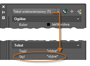

Podobnie jak w przypadku innych elementów opisowych tekst wielowierszowy oferuje dużą liczbę ustawień. Te ustawienia można zapisać za pomocą polecenia STYL jako stylu tekstu. Dostęp do stylów tekstu można uzyskać, klikając strzałkę rozwijaną na panelu Opis. Bieżący styl tekstu jest wyświetlany u góry listy rozwijanej.
Aby utworzyć nowy styl, kliknij element sterujący Styl tekstu, jak pokazano na rysunku.

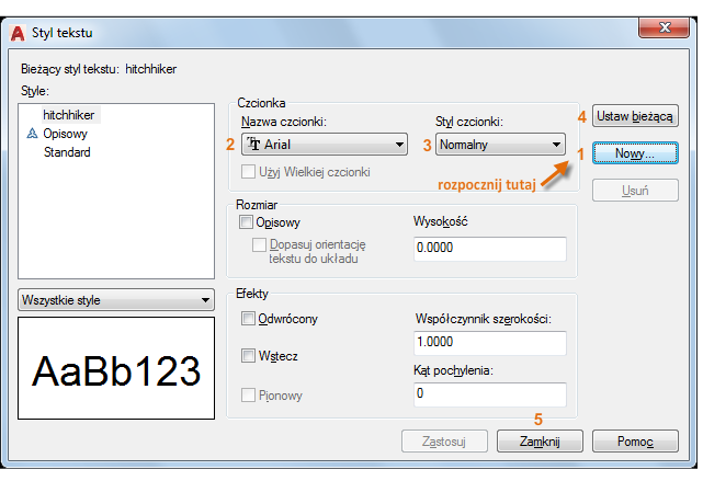

Podczas tworzenia nowego stylu tekstu należy najpierw nadać mu nazwę, a następnie wybrać czcionkę i jej styl. Kolejność klikania przycisków pokazano poniżej.

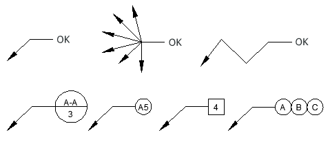

Do tworzenia tekstu z liniami odniesienia, na przykład etykiet ogólnych, etykiet odniesienia, opisów i znaczników opisowych, używane są obiekty wielolinii odniesienia.
Aby utworzyć wielolinię odniesienia, użyj polecenia WIELOLODN. Kliknij narzędzie wielolinii odniesienia w panelu Opis lub w oknie polecenia wprowadź polecenie MLD. Postępuj zgodnie z monitami i opcjami w oknie poleceń. Zachęcamy do eksperymentowania.
Po utworzeniu wielolinii odniesienia można ją wybrać i modyfikować, klikając i przesuwając jej uchwyty.
Menu uchwytów są wyświetlane po zatrzymaniu wskaźnika nad grotem strzałki i uchwytami linii odniesienia. Z poziomu tych menu można dodać segmenty linii odniesienia lub dodatkowe linie odniesienia.
Tekst w wielolinii odniesienia można edytować, klikając go dwukrotnie.

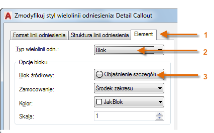

Własne style wielolinii odniesienia można utworzyć za pomocą listy rozwijanej w rozwiniętym panelu Opis lub wprowadzając WIELOLODNSTYL w oknie poleceń.
Aby na przykład utworzyć styl „objaśnienie szczegółu”, uruchom polecenie WIELOLODNSTYL. W oknie Menedżer stylów wielolinii odniesienia kliknij przycisk Nowy i wybierz opisową nazwę nowego stylu wielolinii odniesienia. Kliknij kartę Element i wybierz Blok, a następnie Objaśnienie szczegółu, jak pokazano na rysunku.
