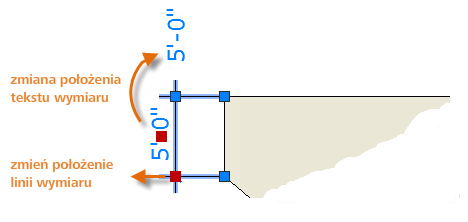

Prostą metodą zmiany wymiarów jest użycie uchwytów.
W tym przykładzie wybieramy wymiar, aby wyświetlić jego uchwyty. Następnie należy kliknąć uchwyt na tekście wymiaru i przeciągnąć go do nowego położenia lub kliknąć jeden z uchwytów na końcu linii wymiarowej i ją przeciągnąć.

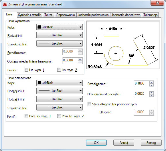

Style wymiarowania pomagają w ustalaniu i wymuszaniu stosowania standardów rysunkowych. Istnieje wiele zmiennych wymiarów ustawianych za pomocą polecenia WYMSTYL, dzięki którym można sterować praktycznie każdym aspektem wyglądu i zachowania wymiarów. Wszystkie te ustawienia są przechowywane w każdym stylu wymiarowania.
Domyślny styl wymiaru nosi nazwę Standardowy (jednostki calowe) lub ISO-25 (metryczne). Jest on przypisywany do wszystkich wymiarów do momentu ustawienia innego stylu jako bieżącego stylu wymiarowania.

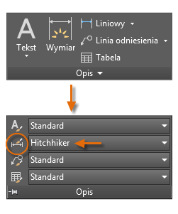

Nazwa bieżącego stylu wymiarowania, w tym przypadku Autostopowicz, jest również wyświetlana na liście rozwijanej na panelu Opis.
Aby otworzyć Menedżera stylów wymiarowania, kliknij wskazany przycisk. Istnieje możliwość utworzenia stylów wymiarowania, które pasują do niemal dowolnego standardu, ale całkowite ich określenie jest czasochłonne. Z tego powodu należy zapisać każdy utworzony styl wymiarowania w jednym lub wielu plikach szablonu rysunku.
