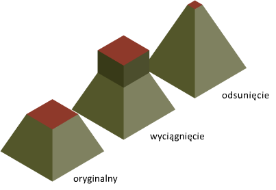

Dynamicznie modyfikuje obiekty przez wyciągnięcie i odsunięcie.
Po wybraniu obiektu 2D, obszaru utworzonego przez zamkniętą obwiednię lub powierzchni bryły 3D podczas przesuwania kursora wyświetlane są wizualne informacje zwrotne. Działanie naciśnięcia lub ciągnięcia zależy od typu obiektu wybranego w celu utworzenia wyciągnięć i odsunięć. W tym przykładzie obszar pomiędzy dwoma poliliniami jest ciągnięty w celu utworzenia ściany bryły 3D.

| Powierzchnia bryły 3D | Odsunięcie powierzchni przez rozwinięcie lub kondensację bryły 3D |

Wybranie powierzchni powoduje jej wyciągnięcie bez wpływu na sąsiednie powierzchnie. Jeśli powierzchnia zostanie kliknięta przy naciśniętym klawiszu Ctrl, zostanie odsunięta i zmiana ta wpłynie także na sąsiednie powierzchnie.
