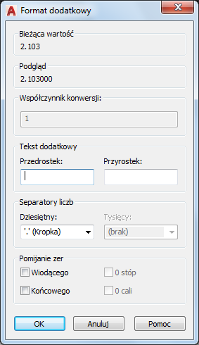

Wyświetlane są następujące opcje.
Wyświetla wartość pola w jednostkach rysunku.
Wyświetla aktualizacje formatu przy zmianie współczynnika konwersji i innych ustawień.
Określa współczynnik konwersji do użycia dla bieżącej wartości. Wartością domyślną jest 1 – brak konwersji.
Określa przedrostek lub przyrostek dla wartości.
Określa separator dziesiętny i formatowanie dla liczb ponad 1000.
Określa separator dla wartości dziesiętnych. Wybierz kropkę, przecinek lub spację.
Wstawia przecinek do grupowania tysięcy w wartości pola.
Steruje pomijaniem zer wiodących i kończących oraz wymiarów w stopach i calach mających wartość zero.
Blokuje zera wiodące we wszystkich wartościach dziesiętnych. Na przykład, wartość 0.5000 wyświetlana jest jako .5000.
Blokuje zera kończące we wszystkich wartościach dziesiętnych. Na przykład, wartość 12.5000 wyświetlana jest w postaci 12.5, a zamiast 30,0000 wyświetlana jest w postaci 30.
Pomija liczbę stóp w wartości stopy i cale, gdy odległość jest mniejsza od jednej stopy. Na przykład, wartość 0'-6 1/2" wyświetlana jest w postaci 6 1/2".
Pomija liczbę cali w wartości stopy i cale, gdy odległość jest całkowitą liczbą stóp. Na przykład, wartość 1'-0" wyświetlana jest w postaci 1'.
