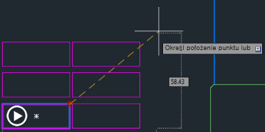

Obejrzyj film, aby zobaczyć, jak utworzyć blok dynamiczny szyku,
Zobacz, jak utworzyć blok dynamiczny szyku
lub jak utworzyć blok dynamiczny odwrócenia.
Zobacz, jak utworzyć blok dynamiczny odwrócenia
