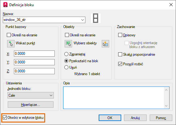

Kliknij kolejno karta Wstaw > panel Definicja bloku > Utwórz blok. Wyszukiwanie
Podaj nazwę bloku. Użyj nazwy wskazującej zastosowanie bloku.
Kliknij Wybierz obiekty.
Okno dialogowe zostanie tymczasowo zamknięte, aby umożliwić wybranie obiektów.
Wybierz narysowane obiekty mające reprezentować okno i naciśnij klawisz Enter.
Okno dialogowe zostanie z powrotem otwarte.
Zaznacz pole wyboru Otwórz w edytorze bloku.
Kliknij przycisk OK, aby zamknąć okno dialogowe.

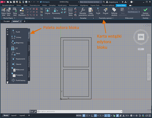

Spowoduje to otwarcie środowiska Edytora bloku i wyświetlenie karty wstążki Edytor bloku.
Jeśli paleta autorska bloku nie jest otwarta, kliknij kolejno kartę Edytor bloku > panel Zarządzaj > Palety autorskie. Wyszukiwanie

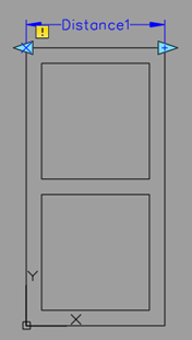

Jako pierwsze położenie określ lewy górny narożnik zewnętrznego prostokąta.
Jako drugie położenie określ prawy górny narożnik zewnętrznego prostokąta.
Określ położenie parametru.

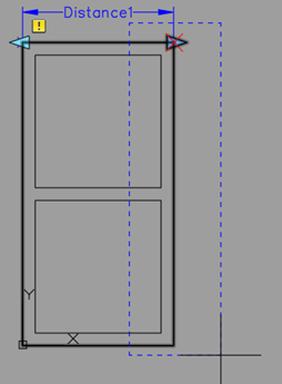

Określ punkt parametru do skojarzenia z operacją lub wprowadź [punkt Początkowy/Drugi punkt] <Początkowy>: Określ punkt obok uchwytu prawego parametru (po ustawieniu na nim kursora pojawi się czerwony znak X).

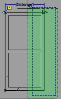

Określ pierwszy narożnik ramki rozciągania: Wskaż miejsce powyżej i blisko środka okna, jak pokazano na rysunku.
Określ przeciwległy narożnik: Wskaż miejsce poniżej i na prawo od okna, jak pokazano na rysunku.
Użyj dowolnej metody wyboru obiektów: Za pomocą okna przecinającego zakreśl całą prawą połowę okna, a następnie naciśnij klawisz Enter, aby zakończyć wybieranie obiektów.
Obok uchwytu parametru widoczna jest skojarzona z nim ikona operacji.

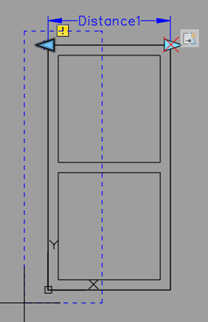

Powiedzmy, że po przeciągnięciu prawego uchwytu obie strony mają się rozciągać jednocześnie. Można to zrobić, dodając inną operację rozciągania do tego samego parametru liniowego. Operacja ta zostanie zastosowana do drugiej strony okna. Rozpocznij od utworzonego wcześniej bloku dynamicznego.
Uwaga: Możesz przesunąć całą geometrię do lewej o 18 cali, tak aby 0,0 było w punkcie środkowym dolnej linii okna. W ten sposób po rozciągnięciu blok pozostanie wyśrodkowany wokół punktu wstawienia. Na poniższych przykładach punkt wstawienia znajduje się jednak w lewym dolnym rogu.
Wybierz blok, kliknij prawym przyciskiem myszy i wybierz polecenie Edytor bloku.
Na palecie autorskiej bloku kliknij kolejno kartę Operacje > Rozciągnij.
Postępuj zgodnie z monitami wyświetlanymi w wierszu polecenia:
Wybierz parametr: Wybierz wcześniej dodany parametr Odległość 1.
Określ punkt parametru do skojarzenia z operacją lub wprowadź [punkt Początkowy/Drugi punkt] <Początkowy>: Wskaż uchwyt tego samego parametru co poprzednio.

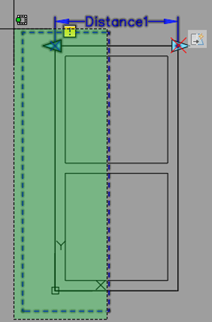

Określ przeciwległy narożnik: Wskaż miejsce poniżej i na lewo od okna, jak pokazano na rysunku.
Użyj dowolnej metody wyboru obiektów: Za pomocą okna przecinającego zakreśl całą lewą połowę okna, a następnie naciśnij klawisz Enter, aby zakończyć wybieranie obiektów.
Chcemy, aby obiekty rozciągały się w przeciwnym kierunku do obiektów po prawej stronie — gdy na przykład uchwyt zostanie przeciągnięty do prawej, obiekty mają się rozciągać się w lewo. Aby to zdefiniować, zmodyfikuj właściwość Odsunięcie kąta operacji, jak pokazano na rysunku.

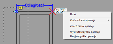

Uwaga: Jeśli chcesz spróbować kolejnych ćwiczeń, usuń drugą operację rozciągania, ponieważ nie będzie ona potrzebna.
Kliknij prawym przyciskiem myszy ikonę operacji, która została właśnie dodana.
Wybierz przycisk Usuń.

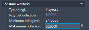

Załóżmy, że chcesz pozwolić tylko na okna o szerokości od 24 do 60 cali, przy czym kolejne wartości mają się różnić o 6 cali. Parametr rozciągania można zdefiniować tak, aby ograniczyć operację rozciągania.
Jeśli blok nie został otwarty w Edytorze bloku, kliknij dwukrotnie wcześniej utworzone rozciągliwe okno i kliknij przycisk OK, aby edytować blok.
Wybierz parametr liniowy Odległość 1, kliknij prawym przyciskiem myszy i wybierz opcję Właściwości.
Odszukaj sekcję Zbiór wartości.
W menu rozwijanym Typ odległości zaznacz pozycję Przyrost.
W polu Przyrost odległości wprowadź 6.
W polu Minimum odległości wprowadź 24.
W polu Maksimum odległości wprowadź 60.

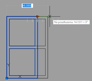

Sprawdź blok zgodnie z wcześniejszym opisem. Zwróć uwagę na delikatne białe linie wskazujące dozwolone przyrosty.

W oknie dialogowym Dodaj wartość odległości dodaj wartości 24 i 48, a następnie kliknij przycisk OK. Wartość 36 dodawana jest automatycznie, ponieważ oznacza długość parametru liniowego.
Sprawdź blok zgodnie z wcześniejszym opisem. Ponownie zwróć uwagę na delikatne białe linie, które wskazują dozwolone rozmiary.
