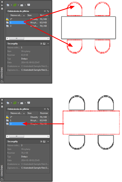

Podświetlanie odnośników w rysunku
Aby wyszukać odnośnik w złożonym rysunku, należy wybrać element na palecie Odnośniki w celu podświetlenia wszystkich widocznych wystąpień w rysunku. I na odwrót, aby podświetlić nazwę odnośnika w palecie Odnośniki, należy go wybrać na rysunku.
Uwaga: Zmienna systemowa ERHIGHLIGHT określa, czy obiekty, do których występują odniesienia, są wyróżnione. Podświetlanie można wyłączyć, aby zwiększyć wydajność.
Aby wyszukać odnośnik w złożonym rysunku, należy wybrać element na palecie Menedżer odnośników w celu podświetlenia wszystkich widocznych wystąpień w rysunku. I na odwrót, aby podświetlić nazwę odnośnika na palecie Menedżer odnośników, należy go wybrać na rysunku.
