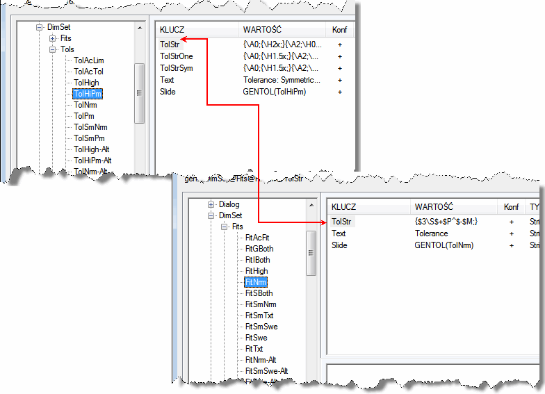

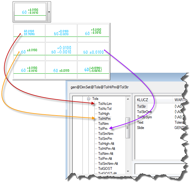

Miniatury tolerancji w oknie dialogowym Tolerancja odpowiadają pierwszym ośmiu pozycjom w obszarze Acad/M > DimSet > Tols w Edytorze systemowym. Nazwy tych pozycji rozpoczynają się przedrostkiem „Tol” (np. TolHigh). Pozostałe pozycje dotyczą reprezentacji alternatywnych jednostek tolerancji i ich nazwy kończą się przyrostkiem „-Alt”. Na przykład TolHigh-Alt jest alternatywną jednostką reprezentacji TolHigh.
Odwzorowania pozycji Edytora systemowego na reprezentacje tolerancji
Pozycje w lokalizacji Acad/M DimSet Tols, od góry do dołu, odpowiadają reprezentacjom tolerancji na liście (od lewej do prawej).

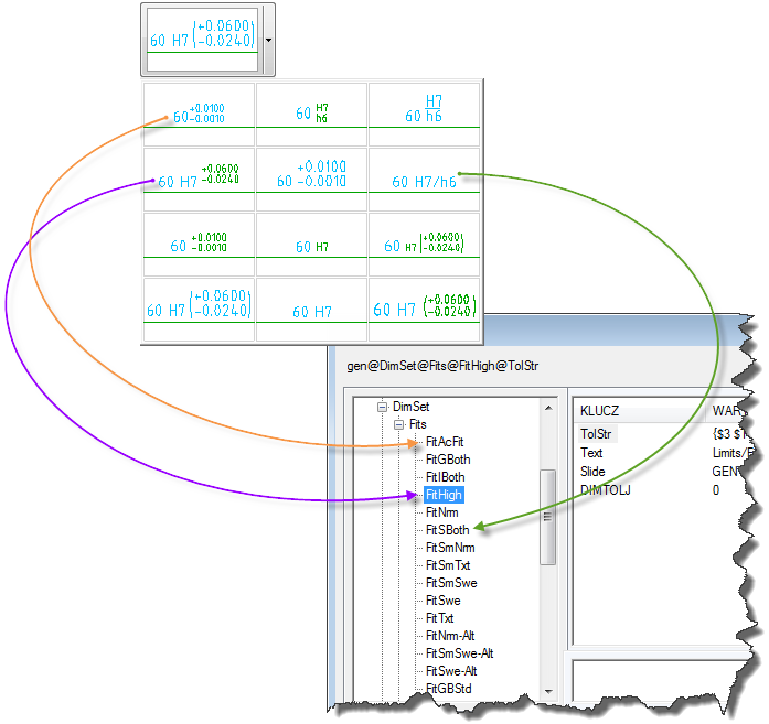

Podobnie, jak w przypadku tolerancji, 12 reprezentacji wymienionych w oknie dialogowym Reprezentacje pasowań odpowiada pierwszym jedenastu pozycjom w obszarze Acad/M > DimSet >Fits w Edytorze systemowym. Nazwy tych pozycji rozpoczynają się przedrostkiem „Fit” (np. FitNrm). Pozostałe pozycje dotyczą reprezentacji alternatywnych jednostek pasowań i ich nazwy kończą się przyrostkiem „-Alt”. Na przykład FitNrm -Alt to reprezentacja alternatywnych jednostek FitNrm.
Odwzorowania pozycji Edytora systemowego na reprezentacje pasowań
Pozycje w obszarze Acad/M DimSet Fits, od góry do dołu, odpowiadają reprezentacjom tolerancji na liście Reprezentacja pasowania (od lewej do prawej).
Klucze pozycji pod nagłówkami Fits i Tols
Klucze pozycji pod nagłówkami Fits i Tols są takie same; nie ma znaczenia, czy pozycja dotyczy pasowania, czy tolerancji.
