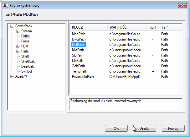

Okno dialogowe Edytor systemowy (AutoCAD Mechanical Toolset)
To okno dialogowe służy do edytowania ustawień przechowywanych w Rejestrze systemu Windows. W większości przypadków te ustawienia są prezentowane w innych oknach dialogowych. Te ustawienia nie powinny być modyfikowane przez użytkowników. To okno dialogowe jest przeznaczone tylko dla doświadczonych użytkowników.
Okno dialogowe Pokaż/Ukryj
Uwaga: Edytor systemowy nie sprawdza poprawności zmian. Niektóre zmiany mogą spowodować zablokowanie systemu. Wskazane byłoby zapisanie pierwotnych wartości zmiennych konfiguracyjnych przed ich zmodyfikowaniem, a także sporządzenie kopii zapasowej Rejestru systemu Windows, zanim zostanie wprowadzona jakakolwiek zmiana.
Obszar nawigacyjny (lewa strona okna dialogowego)
Pokazuje kategorie zmiennych konfiguracyjnych na liście o strukturze drzewa. Wyświetlone kategorie zależą od tego, w którym miejscu został uruchomiony edytor systemowy. Jeśli to okno dialogowe zostało otwarte poprzez kliknięcie przycisku System na karcie AM:Właściwości okna dialogowego Opcje, wówczas zostaną wyświetlone wszystkie kategorie. Jeśli to okno dialogowe zostało otwarte za pośrednictwem okna dialogowego Reprezentacja pasowania lub okna dialogowego Metoda tolerancji, wówczas są wyświetlane tylko pasujące kategorie.
Obszar zmiennych (prawa górna część okna dialogowego)
Pokazuje klucze (zmienne konfiguracyjne) należące do kategorii zaznaczonej w obszarze nawigacji. Kliknij dwukrotnie zmienną, aby zmienić jej wartość.
Obszar opisu (prawa dolna część okna dialogowego)
Zawiera opis tego, co kontroluje zmienna zaznaczona w obszarze zmiennych.
