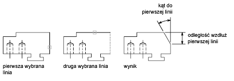

Można fazować narożnik przez określenie odległości na jednym boku fazy i kąta fazy.

Kliknij pustą przestrzeń w obszarze rysunku.
Wybierz pierwszą linię, która tworzy narożnik.
Wybierz drugą linię, która tworzy narożnik.
Naciśnij klawisz ESC w celu zakończenia polecenia.
