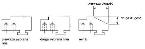

Fazowanie narożnika przez określenie odległości (AutoCAD Mechanical Toolset)
Może fazować narożnik przez określenie odległości z obu stron fazy.

Kliknij pustą przestrzeń w obszarze rysunku.
Wybierz pierwszą linię, która tworzy narożnik.
Wybierz drugą linię, która tworzy narożnik.
Naciśnij klawisz ESC w celu zakończenia polecenia.
