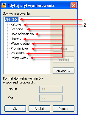

Style bazowe i podstyle wymiarowania
Style wymiarowania skojarzone ze standardem kreślarskim składają się z bazowego stylu wymiarowania (pozycja 1 na ilustracji), który definiuje podstawowe ustawienia wymiarów w tej normie, oraz podstylów (pozycja 2 na ilustracji), które jawnie definiują różne typy wymiarowania. W większości przypadków style podrzędne są takie same jak styl bazowy. W niektórych sytuacjach, gdy trzeba wymusić unikatową charakterystykę typu wymiarowania, ustawienia domyślne danego stylu wymiarowania mają co najmniej jedno ustawienie, które jest inne niż ustawienie bazowego stylu wymiarowania.
Zmiany ustawień bazowego stylu wymiarowania są stosowane do stylów podrzędnych. Jeśli jednak ustawienie stylu podrzędnego nie było zgodne z ustawieniem bazowego stylu wymiarowania przed jego zmianą (na przykład jeśli nadpisano to ustawienie stylu podrzędnego), ustawienie nie zostanie zastosowane do tego stylu podrzędnego.
W oknie dialogowym Style wymiarowania w programie AutoCAD Mechanical toolset dostępne są opcje resetowania stylu podrzędnego. Zresetowanie stylu podrzędnego powoduje zsynchronizowanie go z bieżących bazowym stylem wymiarowania i usunięcie wszystkich zdefiniowanych przez użytkownika nadpisań danego stylu podrzędnego. Nadpisania, które są niezbędne do wymuszenia unikatowych charakterystyk odpowiedniego typu wymiarowania, nie są resetowane.
