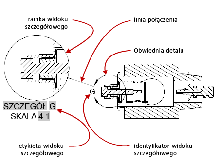

Styl szczegółu to mający nazwę zbiór ustawień, które określają wygląd obwiedni szczegółu, identyfikatory oraz etykiety widoków szczegółowych.

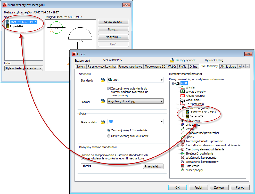

Ustawienia, które określają wygląd obiektów programu AutoCAD Mechanical toolset, są zapisywane w mającym nazwę zbiorze ustawień, czyli w tzw. standardzie rysunkowym. W związku z tym sposób, w jaki style szczegółu stosowane są do obiektów programu AutoCAD (widoków szczegółowych w dokumentacji modelu), jest inny od sposobu, w jaki stosowane są do obiektów programu AutoCAD Mechanical toolset (widoki szczegółowe AMDETAIL). Odpowiednio:
Każdy styl szczegółu jest traktowany jako wersja standardu rysunkowego. Style szczegółu programu AutoCAD Mechanical toolset są oznaczone ikoną
, natomiast Style szczegółu programu AutoCAD są oznaczone ikoną
Tylko style szczegółu AutoCAD Mechanical toolset mogą dziedziczyć ustawienia tekstu i linii odniesienia z głównych ustawień standardu rysunkowego.
Gdy wysokość tekstu etykiet oraz identyfikatorów widoku szczegółowego ma ustawienie „Według NazwaBieżącejNormyRysunkowej”, automatycznie przyjmują one wysokość tekstu większą o jeden rozmiar od głównego ustawienia wysokości podstawy. Wtedy etykiety oraz identyfikatory widoku szczegółowego stają się większe niż tekst wymiarowy oraz tekst uwag i symboli. W przypadku modyfikowania ustawień głównych rozmiar tekstu etykiet oraz identyfikatorów widoku szczegółowego jest aktualizowany automatycznie.
Nowe style szczegółu tworzone z poziomu Menedżera stylów szczegółu są tworzone jako style szczegółu programu AutoCAD. Nigdy jako style szczegółu AutoCAD Mechanical toolset. Style szczegółu AutoCAD Mechanical toolset są częścią standardu rysunkowego i są tworzone automatycznie.
Widoki szczegółowe AMDETAIL zawsze są oparte na bieżącym stylu szczegółu określonym jako część standardu rysunkowego. Ustawienia domyślne widoków szczegółowych w dokumentacji modelu są uzyskiwane na podstawie bieżącego stylu szczegółu. Dopóki ustawienia domyślne nie zostaną nadpisane, widoki szczegółowe w dokumentacji modelu także będą oparte na ustawieniach standardu rysunkowego stosowanego w widokach szczegółowych AMDETAIL.
