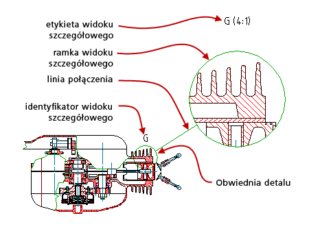

Widoki szczegółów umożliwiają wybór części rysunku, powiększenie jej do określonej skali i umieszczenie w dowolnym miejscu w obszarze rysunku. Umożliwiają one opisywanie obszarów, których nie można przejrzyście wyświetlić lub zwymiarować.
Widok szczegółów jest najlepszym sposobem powiększania i opisywania obszarów, których nie można przejrzyście wyświetlić lub zwymiarować w rysunku. Superwymiary automatycznie rozpoznają współczynnik skali widoku szczegółów i wyświetlają poprawne wartości wymiarów. Widoki szczegółów ignorują nieodpowiednie obiekty, nawet jeśli zawiera je obszar wybrany dla szczegółów. Przykładowo: jeśli obszar wybrany do powiększenia zawiera opisy, są one ignorowane w widokach szczegółów.

Można utworzyć widok szczegółowy określonego obszaru w obszarze modelu, w układzie lub w obu. Szczegół w układzie może być wyświetlony jako powiększona rzutnia o wybranej skali. Zaletą takiego rozwiązania jest to, że szczegół i model zawierają te same elementy. W związku z tym zmiany wprowadzone w modelu są wyświetlane w szczególe automatycznie, niezależnie od tego, czy struktura mechaniczna jest włączona, czy wyłączona.
Aby ponownie zdefiniować obszar do wyświetlenia szczegółów, można edytować ramkę zamykającą obszar wybrany dla szczegółów za pomocą uchwytów. Jednakże ta czynność powoduje, że widok szczegółów jest niepoprawny. W takim przypadku należy kliknąć dwukrotnie ramkę obejmującą obszar wybrany dla szczegółów i umieścić powstały widok szczegółów w obszarze rysunku. Widok szczegółów, który istniał przed aktualizacją zostanie usunięty, a opisy z odniesieniami (jeśli istnieją) zostaną odłączone.
Wygląd widoków szczegółowych jest kontrolowany za pomocą stylów szczegółu.
