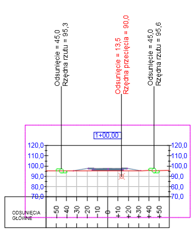

Można wyświetlić położenie obiektów względem widoków przekroju poprzez dodanie rzutów i przecięć do widoków przekroju.
Poniższa ilustracja pokazuje rzuty po obu stronach korytarza na poziom istniejącego terenu oraz jedno przecięci poniżej poziomu terenu.

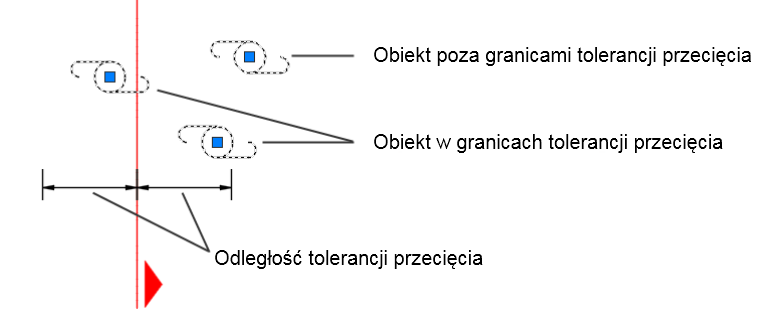

Nieliniowy obiekt, taki jak blok, jest traktowany jako przecinający linię próbkowania, jeżeli jego uchwyt centroidu przecina linię próbkowania lub jeżeli mieści się w granicach tolerancji przecięcia.
Można określić wartość tolerancji przecięcia w oknie dialogowym Edytuj ustawienia elementu — Widoki przekroju w celu kontrolowania, jak blisko linii próbkowania może znajdować się uchwyt centroidu obiektu, aby był traktowany jako przecinający linię.
