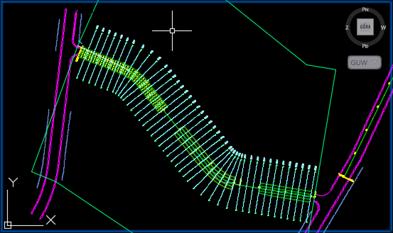

Można użyć funkcji modelowania korytarza modernizacji w programie Autodesk Civil 3D, aby zoptymalizować nachylenie poprzeczne korytarzy modernizacji, takich jak drogi czy autostrady.
Tak jak w przypadku każdego innego modelu korytarza w programie Autodesk Civil 3D, model korytarza modernizacji wykorzystuje wiele obiektów i danych programu Autodesk Civil 3D, takich jak podzespoły, linie trasowania, profile, powierzchnie i obiekty docelowe. Korytarz odnowy zarządza danymi, wiążąc różne zespoły odnowy (zastosowane do różnych zakresów pikiet) z liniami bazowymi i ich profilami końcowymi.
Po utworzeniu modelu korytarza odnowy, nazwa korytarza jest wyświetlana w kolekcji korytarzy na karcie Nawigator. Można dokonać edycji modelu, takich jak w przypadku standardowego modelu korytarza. Można też dodać dodatkowe podzespoły inne niż podzespoły odnowy do korytarza. Aby uzyskać więcej informacji, zobacz temat Informacje o podzespołach.
Zobacz Informacje o modelowaniu korytarza, aby uzyskać więcej informacji.
Jednak proces roboczy tworzenia korytarza odnowy jest nieco inny niż standardowy proces roboczy służący do utworzenia innych modeli korytarza. Aby utworzyć obiekt korytarza odnowy, należy określić styl korytarza, warstwę korytarza, linię bazową (linię trasowania i profil), pikiety początkowe i końcowe regionu odnowy oraz powierzchnię docelową. Następnie należy użyć palety Parametry odnowy, aby określić dane wejściowe i właściwości pasa ruchu, i zmodyfikować parametry wejściowe odnowy, takie jak linie trasowania nachylenia poprzecznego oraz parametry frezowania i niwelowania. Po zastosowaniu parametrów modernizacji do korytarza modernizacji program Autodesk Civil 3D automatycznie utworzy zespół dla korytarza modernizacji i automatycznie przypisze odpowiednie podzespoły optymalizacji modernizacji i/lub nachylenia poprzecznego do regionów korytarza modernizacji. Można przejrzeć zespół, który został utworzony podczas stosowania parametrów odnowy do korytarza odnowy, w oknie dialogowym Właściwości korytarza. Można również przejrzeć podzespoły odnowy, które zostały przypisane do zespołu odnowy dla korytarza odnowy, w oknie dialogowym Właściwości zespołu.
Podczas edycji istniejącego regionu korytarza modernizacji domyślnie program Autodesk Civil 3D będzie wyświetlał trzy niestandardowe rzutnie, których można użyć do przeglądania i/lub modyfikowania parametrów przekrój po przekroju, aby spełnić wymagania projektowe dla wybranych pikiet w regionach korytarza modernizacji. Zobacz temat Informacje o przekrojach korytarza odnowy, aby uzyskać więcej informacji.
Można użyć Menedżera odnowy do generowania raportów korekcji nachylenia poprzecznego oraz frezowania i niwelowania dla wybranych regionów korytarza odnowy. Za pomocą Menedżera odnowy można także przeglądać naruszenia wymagań geometrii projektu oraz modyfikować parametry odnowy przekrój po przekroju. Zobacz temat Generowanie raportów korytarza odnowy, aby uzyskać więcej informacji.
