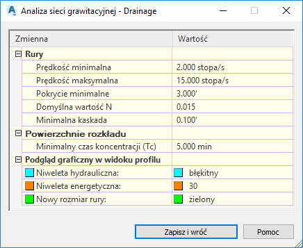

Określanie ustawień domyślnych

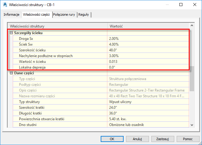

Ustawienia, które należy określić ręcznie dla powierzchni rozkładu i rur lub które są używane jako wartości w obliczeniach analizy, można wstępnie zdefiniować jako domyślne na stronie Ustawienia. Kliknij przycisk Ustawienia na stronie Ogólne, aby otworzyć to okno dialogowe.

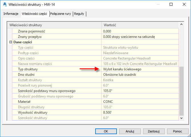

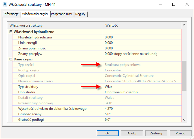

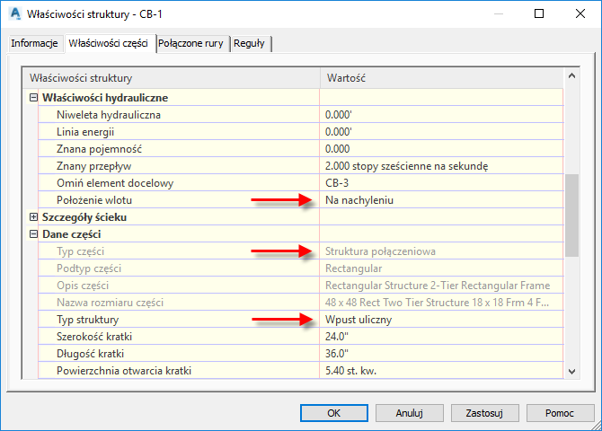

Domyślne ustawienia struktur można określić w oknie dialogowym Edytuj ustawienia elementu — Struktura.
Odwzorowywanie parametrów w przypadku części utworzonych za pomocą kreatora części
Można odwzorować parametry części utworzonych za pomocą kreatora części na parametry, które są wymagane w przypadku polecenia Analizuj sieć grawitacyjną.
Dzięki odwzorowaniu parametrów i zastosowaniu ich do struktur w istniejących sieciach rurociągów nie będzie wymagane ręczne określanie wartości podczas używania polecenia Analizuj sieć grawitacyjną.
Więcej informacji zawiera temat Odwzorowywanie parametrów struktury drenażu na potrzeby analizy sieci grawitacyjnej.

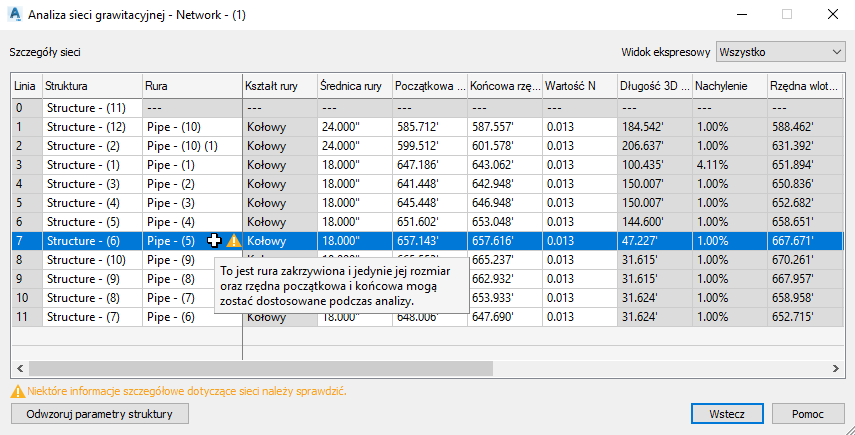

Informacje dotyczące szczegółów sieci
Można użyć strony Szczegóły sieci okna dialogowego Analiza sieci grawitacyjnej, aby przejrzeć i zmienić informacje dotyczące szczegółów sieci, które są istotne dla wybranych typów analizy.
Jeśli wybrany typ analizy nie może zostać wykonany, pod przyciskiem Szczegóły sieci na stronie Ogólne okna dialogowego Analiza sieci grawitacyjnej wyświetlany jest komunikat o błędzie.
Jeśli niektóre z informacji dotyczących szczegółów sieci powinny zostać zweryfikowane, pod przyciskiem Szczegóły sieci na stronie Ogólne wyświetlany jest komunikat ostrzegawczy.
Kliknij przycisk Szczegóły sieci, aby otworzyć stronę Szczegóły sieci, na której można przejrzeć błędy i ostrzeżenia oraz zmienić ustawienia szczegółów sieci.
Aby uzyskać więcej informacji, zobacz temat Strona Szczegóły sieci (okno dialogowe Analiza sieci grawitacyjnej).

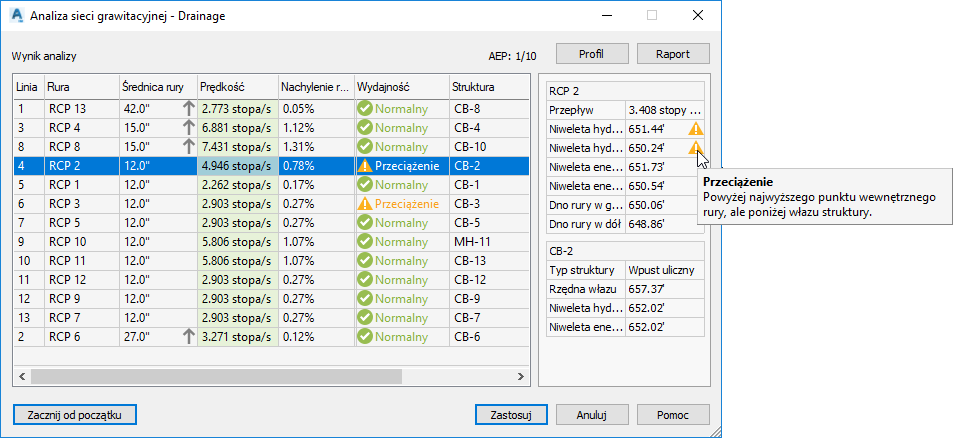

Wyniki analizy
Po kliknięciu przycisku Analizuj w oknie dialogowym Analiza sieci grawitacyjnej zostanie wyświetlona strona Wyniki.
Wyświetlane są wizualne wskazówki i etykiety narzędzi wskazujące wyniki analizy.
Po wybraniu wiersza w tabeli wyników w prawym panelu są wyświetlane szczegółowe informacje o rurze i strukturze w wybranej linii.
Aby uzyskać więcej informacji, zobacz temat Strona Wyniki (okno dialogowe Analiza sieci grawitacyjnej).
