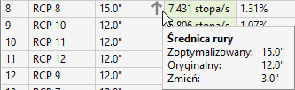

Średnica rury
Wyświetla średnicę rury.
Jeśli na stronie Ogólne wybrano typ analizy Zmień średnice rur i resetuj dna rur i zmieniono średnicę rury, kolumna ta będzie zawierać strzałkę w górę lub w dół. Po umieszczeniu wskaźnika myszy nad strzałką wyświetlana jest etykieta narzędzia, która wyjaśnia, w jaki sposób zmieniono rozmiar rury.

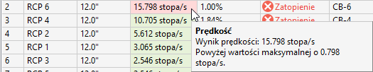

Szybkość
Wyświetla prędkość przepływu.
Jeśli prędkość jest niższa od prędkości minimalnej lub wyższa od prędkości maksymalnej określonej w oknie Ustawienia, kolumna ta jest zacieniona na czerwono. Po umieszczeniu wskaźnika nad komórką wyświetlana jest etykieta narzędzia pokazująca, o ile prędkość jest niższa od minimalnej lub wyższa od maksymalnej.

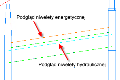

Poniższa ilustracja pokazuje szczegóły linii niwelety energetycznej i hydraulicznej w oknie podglądu.
