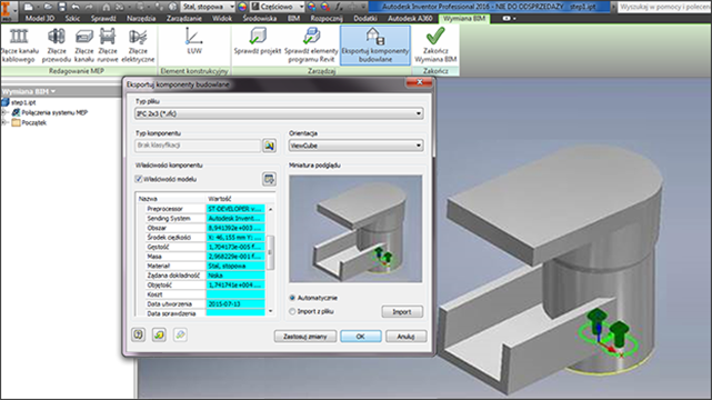

Publikowanie projektów w formacie IFC dla branży budowlanej
Format pliku Industry Foundation Classes (IFC) zapewnia otwarty standard wymiany informacji o modelu między sektorami produkcji, architektury, inżynierii i budownictwa. Aktualizacja Autodesk Inventor 2016 R3 dodaje format IFC jako opcję eksportowania, ułatwiając realizację projektów mechanicznych 3D w przypadku budynków i konstrukcji.
Standard IFC jest rozwijany i obsługiwany przez organizację buildingSMART. Firma Autodesk wspiera inicjatywę organizacji buildingSMART w zakresie standardu danych BIM COBie (Construction Operations Building Information Exchange) od czasu jej wprowadzenia, ponadto jest reprezentowana w zarządzie organizacji. W celu zapewnienia w programie Inventor możliwości oferowanych przez certyfikowany przez organizację buildingSMART format IFC wykorzystano funkcję eksportu do tego formatu z programu Revit.
W pliku części lub zespołu należy wybrać format pliku IFC w oknie polecenia Eksportuj komponenty budowlane w środowisku wymiany BIM. Model zostanie zapisany w formacie *.ifc i będzie zawierać informacje o geometrii 3D oraz właściwościach materiału do użycia na dalszych etapach.
