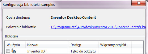

Nowa biblioteka Content Center komponentów IDF
Z programem Inventor 2016 R2 jest instalowana nowa biblioteka Content Center dla komponentów IDF.
Teraz można utworzyć bibliotekę komponentów IDF z poziomu programu Inventor:
  • Zredaguj i opublikuj części do nowej biblioteki Content Center komponentów IDF, używając nowego polecenia Zarządzanie Redagowanie Komponent IDF.
  • Podczas importowania/otwierania pliku IDF wszystkie komponenty z biblioteki Content Center komponentów IDF są automatycznie ponownie używane w importowanych danych.
Nowe opcje i proces roboczy związane z importem IDF
  • Domyślnie wszystkie komponenty w bibliotece Content Center komponentów IDF będą ponownie używane podczas importowania/otwierania pliku IDF. Aby tworzyć nowe części w przypadku komponentów IDF, odznacz nowe pole wyboru Użyj ponownie komponentów w bibliotece Content Center.
