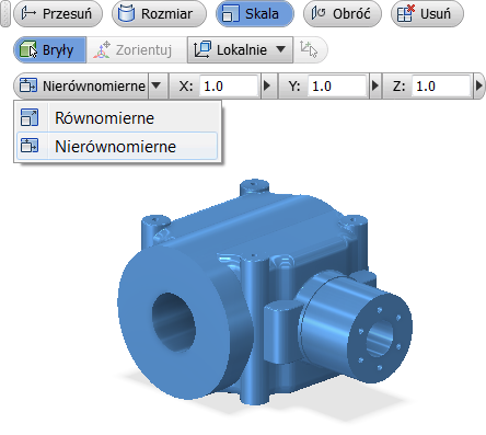

Edycja bezpośrednia
Do opcji minipaska narzędzi została dodana opcja Skala. Użyj listy rozwijanej, aby określić skalę równomierną lub nierównomierną.
