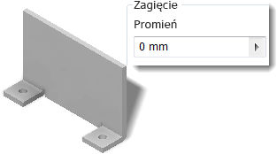

Zerowy promień gięcia
Obsługę zerowego promienia gięcia dodano do następujących poleceń:
  • Powierzchnia
  • Zagięcie
  • Kołnierz
  • Profilowanie rolkowe
  • Kołnierz wyciągnięty
  • Zawinięcie obrzeża
  • Zawinięcie

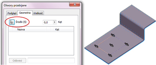

Narzędzie do otworów przebijanych
Na karcie Geometria w oknie dialogowym Otwory przebijane dodano liczbę wystąpień otworów przebijanych.

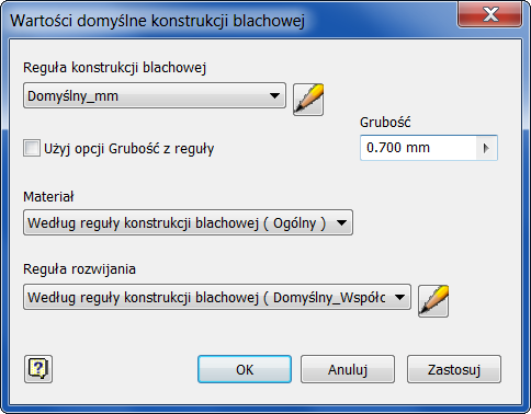

Wykrywanie grubości
Podczas przekształcania części na konstrukcję blachową zostanie teraz wyświetlony monit o wybór powierzchni bazowej. Dzięki temu w programie Inventor zostanie automatycznie wykonany pomiar grubości materiału. Po wybraniu powierzchni wyświetlane jest okno dialogowe Wartości domyślne konstrukcji blachowej. Zmierzona grubość jest wyświetlana w polu wartości Grubość. Kliknij przycisk OK, aby zaakceptować zmierzoną wartość grubości.

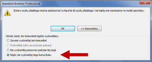

Odrzucanie ostrzeżenia
Można trwale wyłączyć komunikat ostrzegawczy wyświetlany podczas wprowadzania zmian w rozwinięciu blachy.

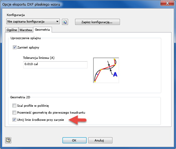

Eksportowanie plików DWG i DXF
W przypadku niektórych produktów innych firm nie można było korzystać z rozwinięcia blachy do pliku wyeksportowanego DWG lub DXF, jeśli linia środkowa zagięcia krzyżowała się z otworem w zagięciu. Dodano nową opcję do karty Geometria w oknie dialogowym Opcje eksportu DXF szyku płaskiego lub Opcje eksportu DWG płaskiego wzoru. W celu ucięcia linii środkowych zagięcia na krawędzi cięcia należy zaznaczyć nową opcję Utnij linie środkowe przy zarysie na karcie Geometria.
